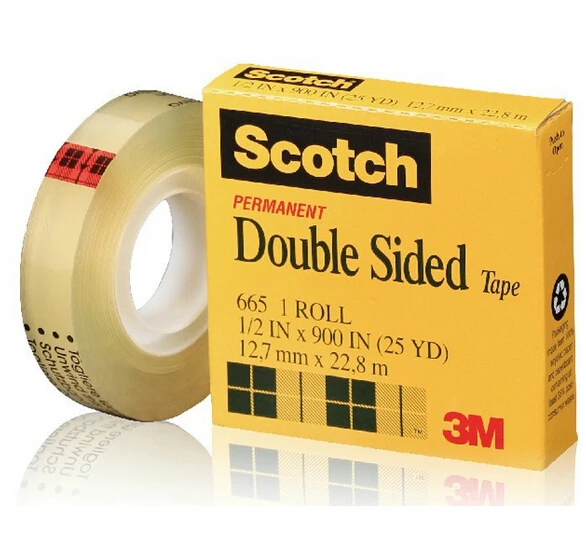

Ik mis nog één ding en dat is dubbelzijdig tape. Nikon gebruikt dat ook.
Dit voorkomt dat het rubber gaat draaien.
Ik heb dit zelf ook gebruikt bij nieuwe rubber ringen en het werkt prima.

De mannen in Beverwijk drukten mij vooral op het hart om dat NIET te gebruiken, Ed. Vandaar dat ik het ook niet heb gemeld.

Ik heb (ook op advies van Nikon) géén tape gebruikt toen ik de rubbers op mijn objectief een jaar of 3 geleden heb vervangen. Zitten er nog goed en strak op.

Berichtdoor Ed Post » zo mar 04 2018 10:20 pm
Is dat wellicht bij de nieuwere objectieven? Bij oude (AI) objectieven zat er gewoon van dit soort tape onder.

AI weet ik niet, dit was eerste generatie AF-S. Daarbij wil ik ook vermelden dat onder de originele rubbers ook geen lijm of tape zat. Kan ik me ook wel voorstellen bij plastic; plastic is prima spul maar kan door de verkeerde soorten lijm (dat komt heel nauw) heel makkelijk aangetast worden.
