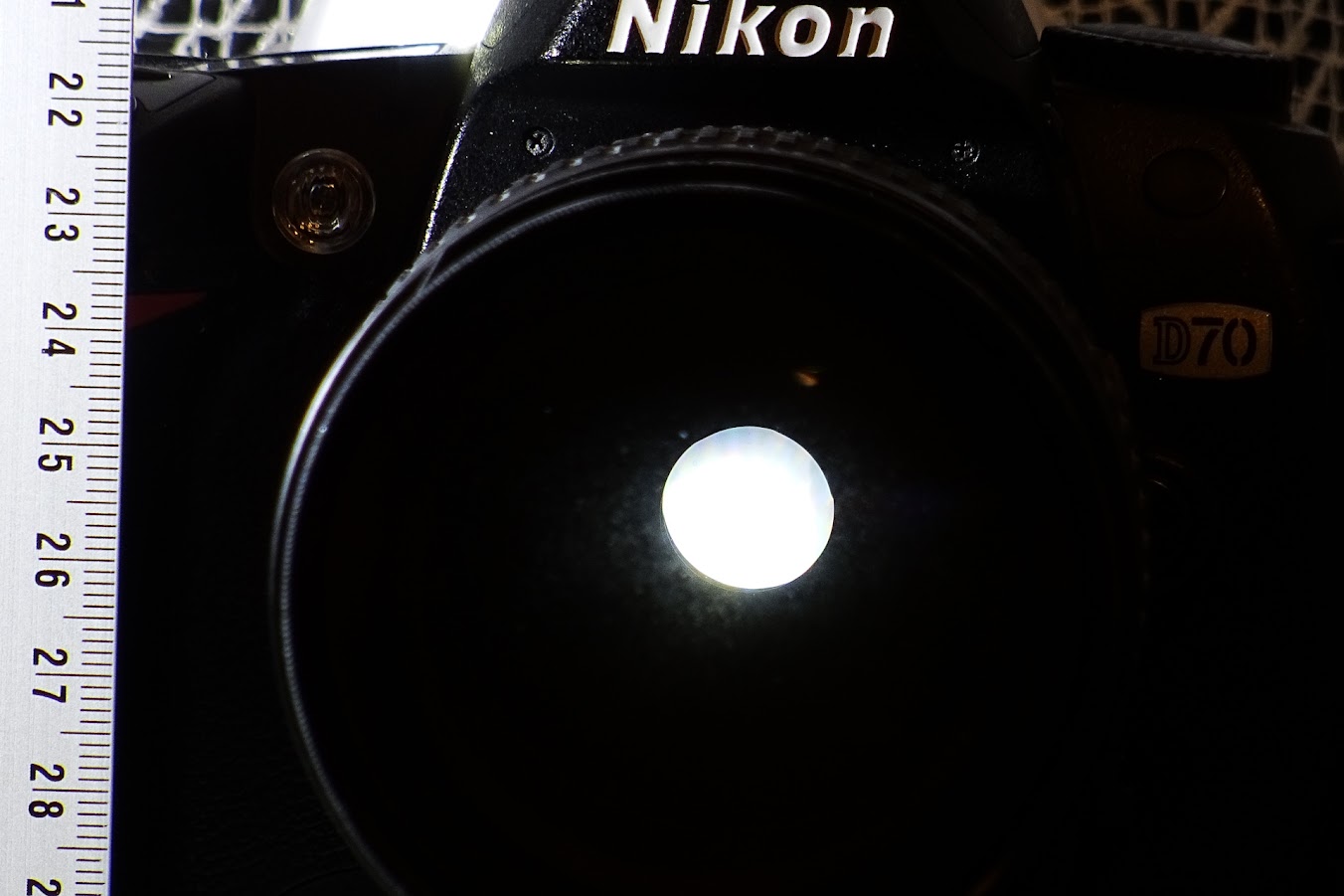

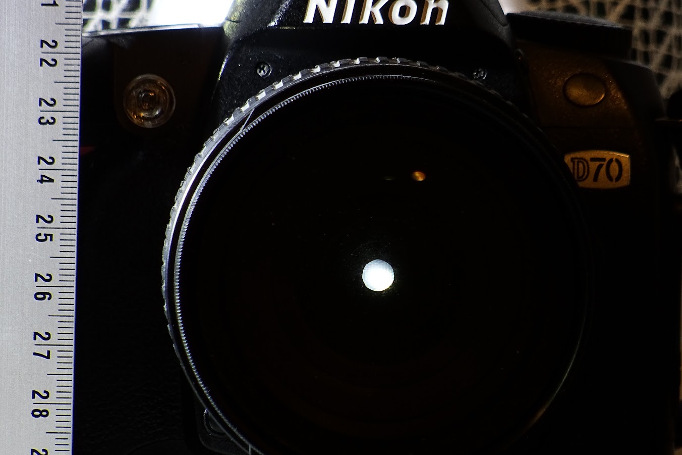

Berichtdoor ben42 » ma jan 06 2020 4:08 pm
Hieronder twee voorbeelden, de diafragma opening is van het objectief is volledig open, maar op de ingezoomde stand 'lijkt' het diafragma veel groter. *)
Foto 1, 18 mm vol open (f 3.5), ingesteld op oneindig:
Foto 2, 70 mm vol open (f4.5), ingesteld op oneindig.
Vriendelijke groet,
Ben
De exacte gegevens heb ik niet meer helemaal scherp. Dit zou het 18-200VRII objectief kunnen zijn. Vanaf een paar meter afstand gefotografeerd. Maar dit heb ik niet meer paraat.
Gecorrigeerd om 17:36.
Het gaat hier om een 18-70 mm 1:3.5-4.5 G lens.
Het bericht waar dit oorspronkelijk stond:
viewtopic.php?f=28&t=70382&p=899665#p899665
Berekend:
18 mm / 3.5 = 5.14 mm
70 mm / 4.5 = 15.56 mm
Dit komt heel aardig overeen met de foto's. De opstelling was niet helemaal ideaal, de overeenkomst ben ik tevreden mee.

Berichtdoor ben42 » ma jan 06 2020 5:54 pm
In de draad :
Hoe werkt het nou precies?
Staat dezelfde vraag vrij uitgebreid beantwoord. Dat de materie niet eenvoudig is, blijkt wel uit de verdere vragen en antwoorden die in die draad staan. Verschillende mensen die de theoretische materie volgens mij goed beheersen hebben voor dit aspect nog geen compleet beeld. Deze vraag werd destijds en nu ook weer terecht gesteld. (Overigens beide keren door dezelfde vraagsteller). In verband met het voorbeeld kwam ik weer op die draad terecht. (2018-11-08).
Dit soort vragen, de antwoorden daarbij en vaak ook nog wat 'onderzoek', leert niet alleen de vraagsteller wat, maar ook bij het beantwoorden van de vragen probeer ik vaak wat eigen experimenten uit om tot een beter inzicht te komen. Het bovenstaande antwoord kon ik nu uit mijn blote bol neerpennen, maar dat kwam omdat ik de vraag al eens beantwoord had.
De kennis die ik de vorige keer heb opgedaan heb is, dat ik de diafragma waarde van een objectief kan vaststellen door er een foto van te maken met een lineaal er langs, dit geeft dan (als de foto maar van een grote afstand is gemaakt), de exacte waarde van het diafragma getal. (Hiervoor was wel wat theoretische kennis nodig om tot de uiteindelijke conclusie te komen dat dit ook exact was. Maar dat voert hier te ver).
Uiteindelijk was dit een vraag met best een complex antwoord.
Hier al voor een groot deel beantwoord, maar voor mensen met echte interesse kijk ook even naar de oorspronkelijke draad.
