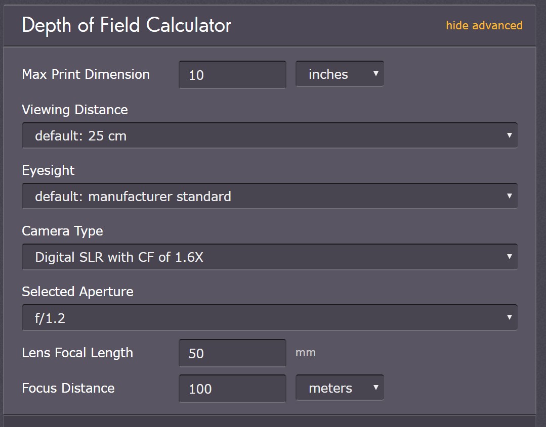

In dit draadje (viewtopic.php?f=35&t=71163) wordt uitgebreid gediscussieerd over DOF bij een DX en een FX camera.
Er wordt daarin fotografisch bewijs geleverd dat DOF niet zou afhangen van de sensor-grootte.
Nu vraagt MarcB zich daar af, waarom je bij een DOF-calulator, die je overal op Internet vindt, dan toch een verschil in DOF krijgt als je verschillende sensor-afmetingen invoert.
Ik heb geprobeerd om een antwoord op die vraag bij elkaar te googelen, maar ik kom er niet uit.
Zonder nu de hele discussie uit het genoemde draadje over te doen dan blijft voor mij de vraag: hoe komt het dat je in een DOF-calculator bij verschillende sensor-afmetingen een verschillende DOF krijgt bij verder alle instellingen hetzelfde (scherpstelafstand, diafragma en brandpuntsafstand)?

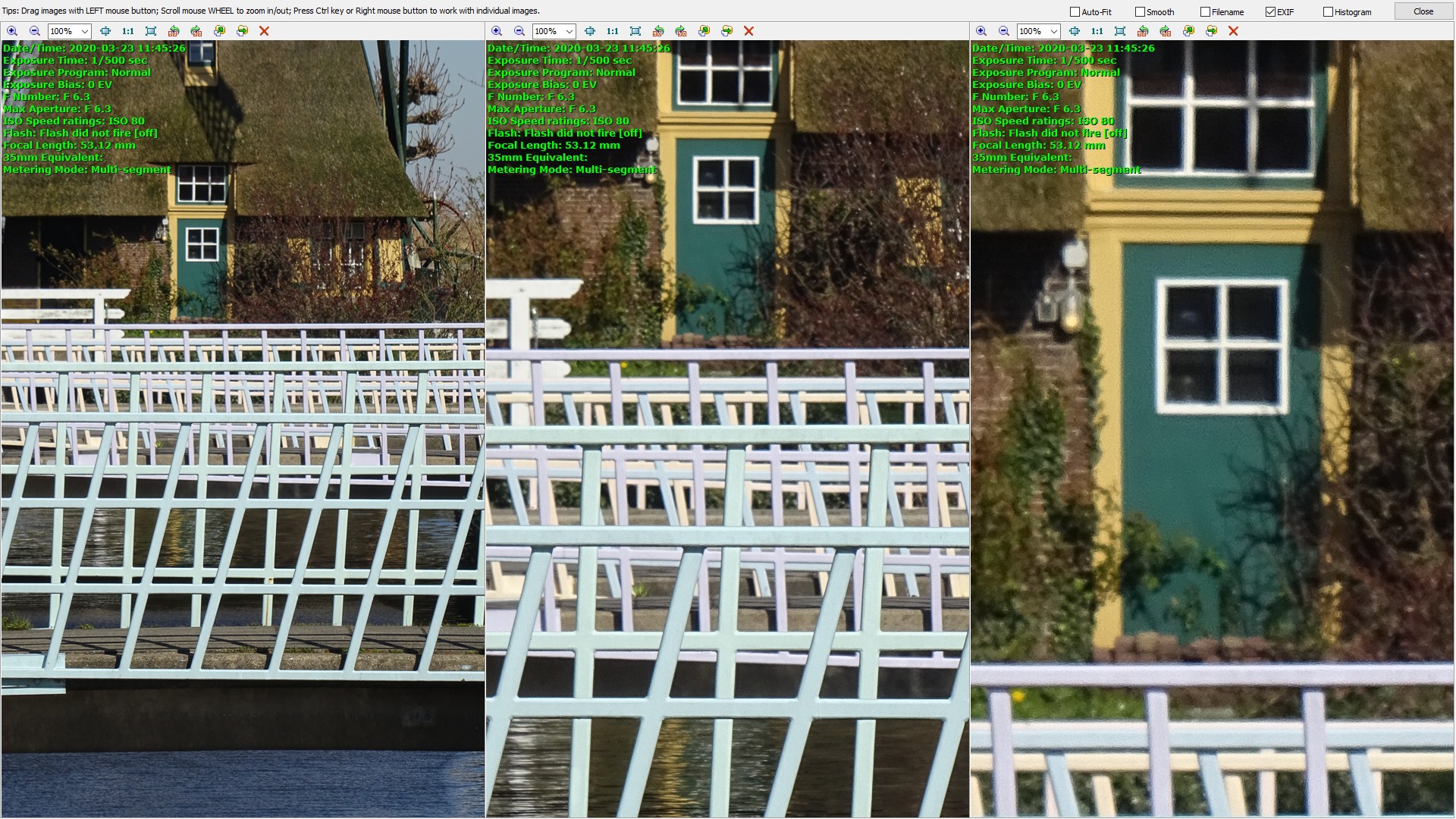

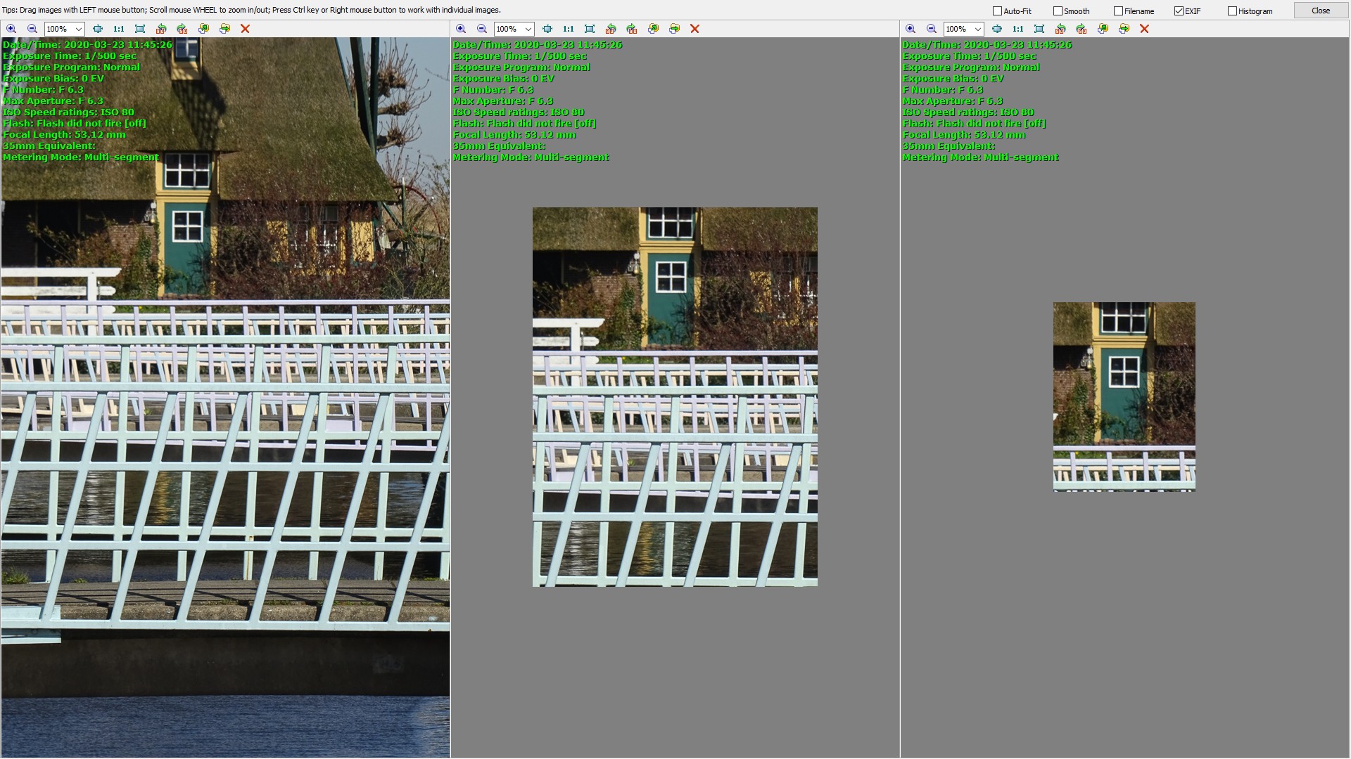

Hieronder nog een illustratie.
Let op onderstaande is ter illustratie. Omdat ik geen FX camera bezit, moet ik het doen met deze illustratie.
Er is niet met een kleinere sensor gewerkt, maar met een kleinere crop. Een kleinere sensor is niet gelijk aan een crop van een grote sensor, maar voor deze illustratie is dat wel voldoende.
Bovendien zijn de verschillen niet met de gebruikelijke crop factor 1.5, maar de cropfactoren 2 en 4 zijn toegepast.
Dit is ter illustratie.
Bij de bovenste foto, drie maal dezelfde foto, maar met een andere crop. Als je deze drie naast elkaar op je scherm bekijkt en je gaat met je ogen niet dichter bij het scherm voor de kleine foto, dan is de DOF indruk hetzelfde.
Zelfde scherpte indruk.
De volgende foto zijn dezelfde crops gemaakt. Weer gekeken van dezelfde afstand is nu de onscherpte in de tweede foto duidelijker en in de derde foto nog duidelijker. Ga nu zover van de monitor afstaan dat je geen onscherpte meer ziet in de eerste foto, dan zie je nog wel onscherpte in de tweede en zeker in de derde foto.
Verschillende scherpte indruk.
Dit is dus een vergelijking waarbij 6 maal dezelfde foto is gebruikt, dus dezelfde camera, zelfde brandpunt, zelfde diafragma alles is gelijk gehouden voor de foto want het is dezelfde foto. In de eerste reeks is de vergroting hetzelfde gehouden alleen de crop niet. Vanaf dezelfde afstand bekeken zie je dus in de drie foto's dezelfde onscherpte.
In de tweede foto is de vergroting voor de 2e foto een factor 2 groter (beeldvullend vertikaal) en in de 3e foto een factor 4 groter (beeldvullend vertikaal). Hierbij is de scherpte indruk (volgens mij) duidelijk anders.
Let op ! Natuurlijk zullen er mensen zijn die vinden dat ik hier niet de goede dingen vergelijk.
Hierbij nodig ik die mensen dan ook uit om te laten zien hoe zij de DOF berekening en/of de DOF vergelijkingen maken.
