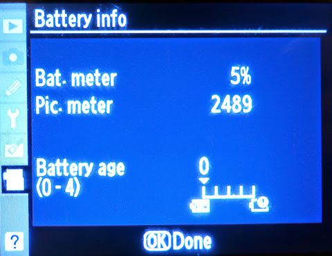

Er is geen significant verschil.
Deze 2489 foto's zijn gemaakt met het toestel in RAW mode, met een lens waarbij de scherpstelling werd aangedreven door de camera (D7000). Deze instellingen zijn niet gunstig voor het batterij gebruik. Omzetten in een JPG gebeurd toch, ook al wordt in RAW gewerkt. Opslaan van een NEF bestand kost meer energie dan het opslaan van een JPG bestand. Maar voor het totale gebruik is het nauwelijks van invloed.
Het andere gebruik van het toestel heeft 'dus' veel meer invloed, hoevaak en hoeveel stel je scherp, hoevaak en hoeveel gebruik je het display. Bij normaal gebruik (beiden JPG/RAW) haal ik dit soort aantallen foto's niet op een enkele batterij lading. (Als ik 'zuinig' ben haal ongeveer 1000 a 1300 opnamen). De instelling NEF/JPG/beiden heeft dus bijzonder weinig invloed op het batterij gebruik.
