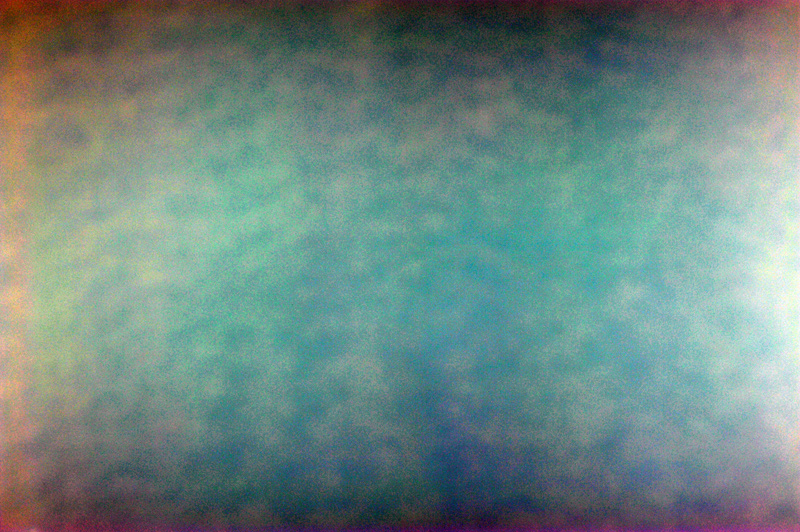

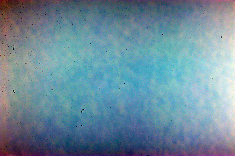

Eentje voor en na (let op, dit is met Auto Levels om het effect te versterken):
