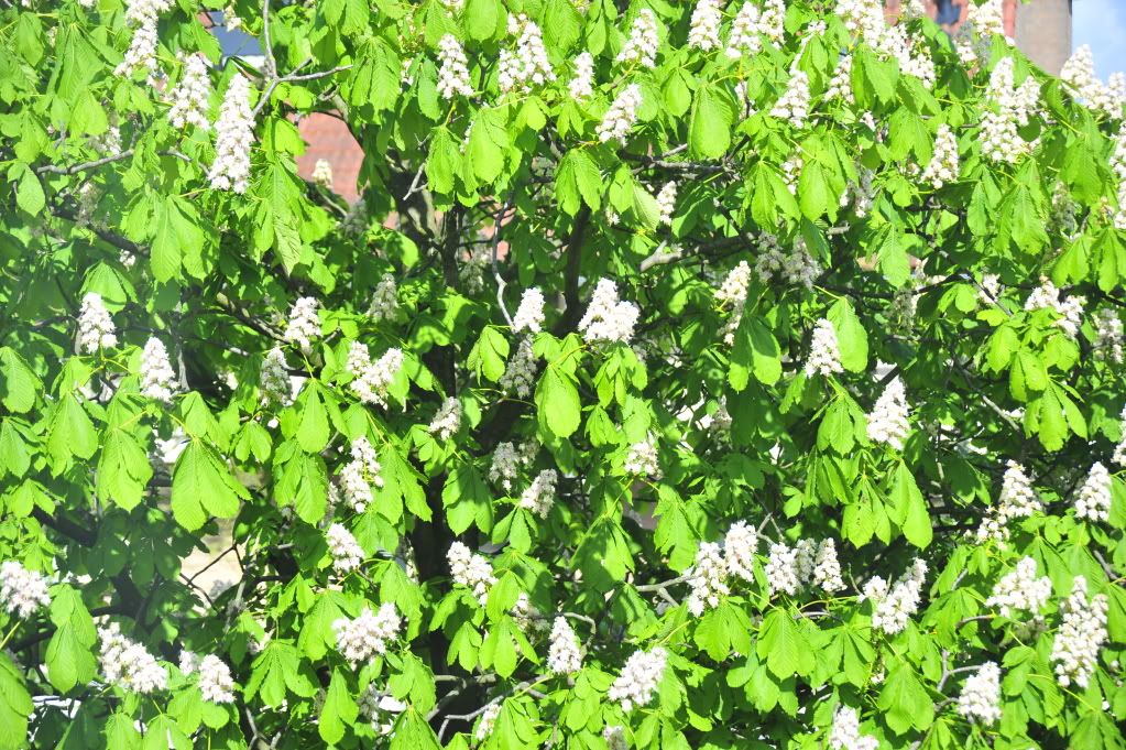

Sinds kort heb ik een D700, en nu ben ik met spotmeting aan het experimenteren.
Het resultaat is dat alle foto's sterk overbelicht zijn, ik heb diverse objectieven geprobeerd.
Om de belichting goed te krijgen moet ik wel zo'n 3 stops corrigeren.
Matrixmeting is wel goed.
Als ik mijn D2x gebruik werkt de spotmeting wel goed.
Zie ik bij de D700 misschien iets over het hoofd???

Ed plaats is een foto met de volledige exif erbij dan kunnen we het zien waar het eventueel mis gaat.

Dit is met matrixmeting (wel wat overstraling).

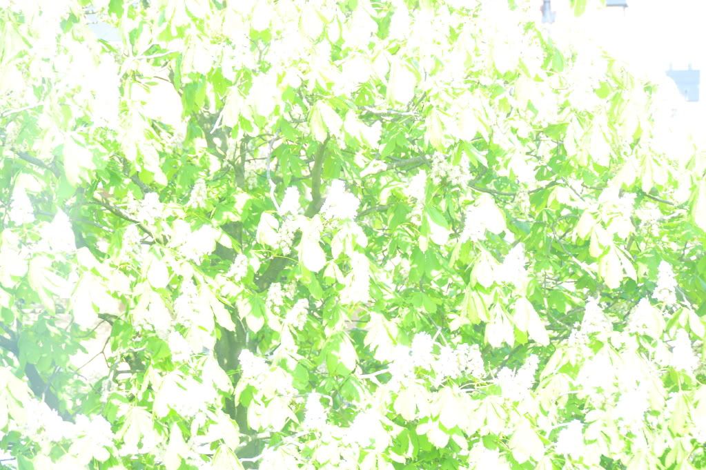

En deze met spotmeting.
Ik zie zo al een giga verschil in de sluitertijd, terwijl de foto's met diafragmavoorkeuze zijn gemaakt.

Re: Overbelichting bij spotmeting D700
ik zie: Sluitertijd: 1/320s • Diafragma: f/5.6 • ISO: 200 •
en ik zie:Sluitertijd: Sluitertijd: 1/60s • Diafragma: f/5.6 • ISO: 280
De laatste is de overbelichte foto.
Ja, dat zeg ik, maar de vraag is dus waarom???
Ik heb helemaal niets veranderd bij beide opnames, alleen van matrix- naar spotmeting.
Als ik drie stops corrigeer is het wel goed bij spotmeting, maar het lijkt mij dat dit dus niet de bedoeling is.

Ik dus niet.Jur schreef:Als ik mijn D700 richt op een egaal verlicht wit vlak, zie ik bij wisseling tussen Matrix-, Centrumgerichte- en Spotmeting slechts minieme verschillen. Dit is conform met wat je zou verwachten.
Voorbeeld op een wit vlak, bij spotmeting 1/30 sec. en bij matrix- en centrumgerichte meting 1/125 sec.
Lijkt mij dus duidelijk iets niet goed.
Dat lijkt inderdaad niet goed! Twee stops afwijking,.. hetgeen de overbelichting zou verklaren!
M.i. niet iets wat jezelf "even" kunt oplossen..hoewel je tijdelijk bij het spotmeten een correctie zou kunnen invoeren,
maar de bottom line is natuurlijk dat die meter goed moet werken en dat lijkt mij (helaas) iets voor de technische dienst van nikon.
Wat dan overigens wel (heel) vreemd is,.. dat -zoals je schrijft- bij een MF objektief de spotmeting
wel goed lijkt te werken.(!?) Dat kan ik in ieder geval niet verklaren.
