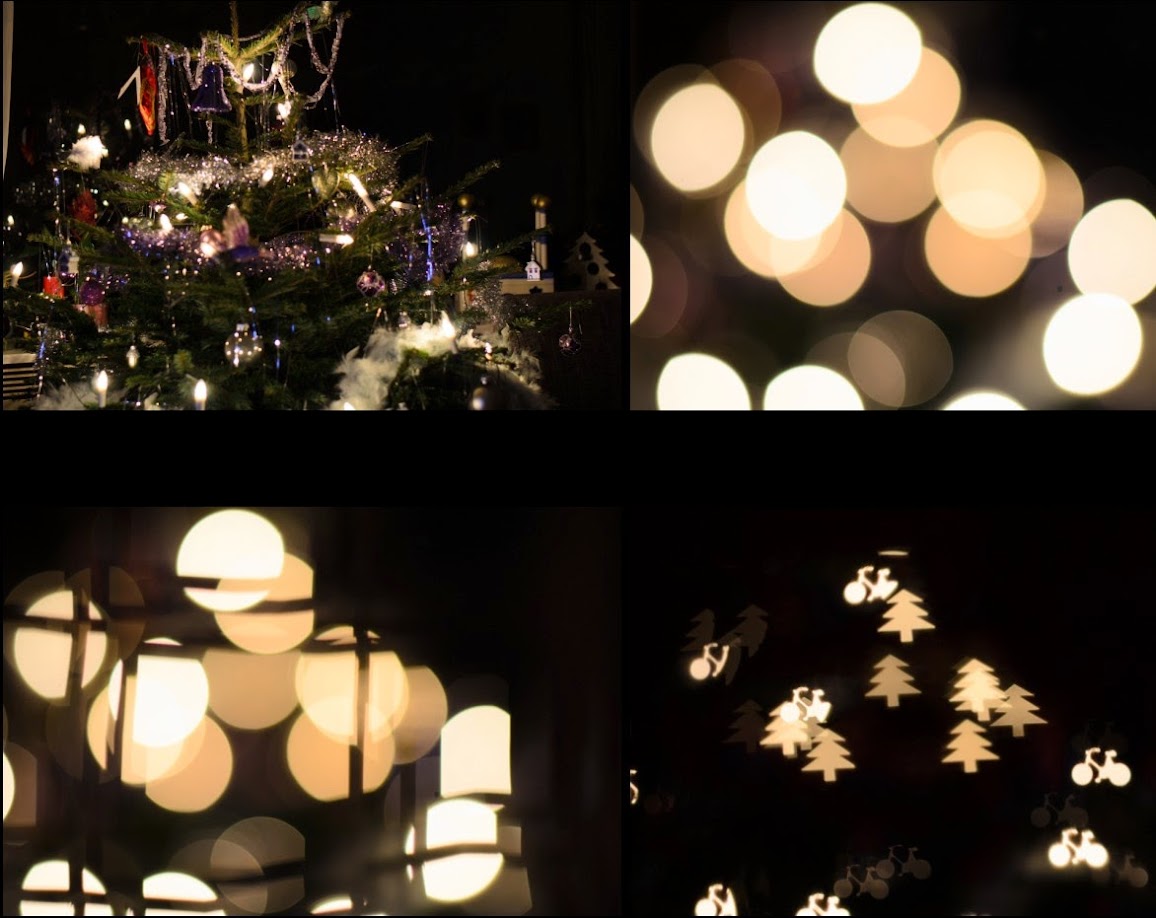

Voorstel maak in het karton meerdere figuren. Dan kun je zien welke figuren waar op de foto komen met het bokeh. Nu lijkt het erop dat het karton toch een groot deel van de randen afdekt. Door op die plekken dan ook figuren te hebben, krijg je een idee van waar waar komt. (Misschien ontbreken er nu lichtpunten in hoeken.). Zonder een vergelijkende foto zonder het kartonnetje is het lastig te bepalen wat er in de hoeken zou moeten zitten.
Dit is gemaakt met een 50 mm 1.8, omdat je dan een lekker groot diafragma hebt.
Scherp. Onscherp. Alleen wat lijnen van papier. Fiets en kerstboom als gat.
Bij ieder van de 4 foto's zitten de lichtpunten op dezelfde plek. Alleen de vormen zijn anders.
Succes.
Ben

Maar om te 'bestuderen' wat waar terechtkomt, zou je ook meerdere herkenbare figuurtjes kunnen snijden. (Vierkantje, driehoekje, rondje, ster, rechthoekje). Niet om een bepaald eindresultaat te bereiken, maar om te zien wat het effect is. Te ver uit het midden zal een figuurtje minder of geen effect meer hebben. Zo zou je kunnen zien hoe groot een figuur maximaal kan worden. Puntlichtbronnen zoals kerstverlichting is ideaal om het effect te bestuderen.
