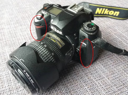

Ik wil mijn D70 aan iemand uitlenen. Deze persoon is een spiegelreflex aan het overwegen.
De camera heb ik al vaker uitgeleend voor hetzelfde doel, maar nu heeft de camera erg plakkerige handgrepen.
Behalve dat ik natuurlijk aan mijn camera gehecht ben :D en ik deze wel eens uitleen aan iemand om kennis te maken met een DSLR heeft de camera geen waarde meer.
Weet iemand een oplossing of trucje voor de plakkerige handgrepen ?

Ondertussen wat geprobeerd en dat is aardig gelukt (denk ik). De materialen waar het bij de D70 om ging was volgens mij een of ander rubberachtig materiaal. Met leer zoals ookwel gebruikt is lijkt mij schoensmeer nog wel te doen, maar voor rubberachtig materiaal weet ik het niet, daarom de schoensmeer niet uitgeprobeerd. Schoensmeer is bovendien vettig, dat is dan zelf weer lastig weg te krijgen.
Gezocht naar Plakkende:
Plakkende achterwand van Nikon F 90
Dit gaat al weer om een nog ouder toestel en bovendien de achterwand, niet de rubberachtige grepen aan de voorkant.
Wat wel gedaan :
Omdat ik iets vluchtigs- en 'alcohol'-achtigs gezocht. Een antivries ruitenspray gebruikt. Met een heel klein doekje gedrenkt in dat spul de handgreepjes en andere oppervlakken 'ingesmeerd', daarna met een klein doekje met afwasmiddel. Iets groter doekje met water. En dit drie keer herhaald.
In eerste instantie leek het niet te werken. Maar nu de volgende ochtend is de camera volgens mij plakvrij. Het lastigst was nog om een stukje hard plastic van het deurtje plakvrij te krijgen, maar dat is ook gelukt.
De handgreepjes voelen nu volgens mij wel gladder aan als oorspronkelijk, maar dat is zeer lastig te beoordelen over de jaren heen.

De delen die erg plakten. En aan de achterkant het klepje waar de CF kaart achter zit.
