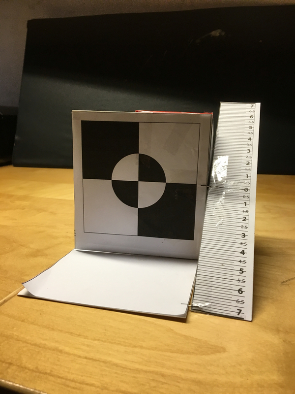

Met mijn zelf geknutselde TSP lens calibrationtool van petapixel (https://tinyurl.com/y88gw2ct) heb ik mijn camera en lenzen gekalibreerd:
Het resultaat was dat mijn camera een aanpassing van -4 nodig had bij elke lens.
Niet veel, maar wel duidelijk waarneembaar.

Je scherpsteltarget en de streepjes lineaal liggen relatief ver van elkaar weg. Het heeft de voorkeur om de scherpstellineaal strak tegen het scherpsteltarget aan te plaatsen. Hierdoor heb je minder last van beeldveldwelvingen of andere eventuele fouten die een lens wat verder uit het midden kan hebben.
In de draad :
onscherp door camera of objectief ?
Staat een foto van het target en de lineaal uit het Nikon service centre in Beverwijk.
Ben

Tony D schreef:Het resultaat was dat mijn camera een aanpassing van -4 nodig had bij elke lens.
Handig als je lenzen hebt met 1 brandpunt zodat je het in je body kan opslaan. Heb je ook getest met verschillende brandpunten en afstanden met je 70-300 lens? Dan kan je verschillende waarden krijgen en moet je een gemiddelde nemen.
Berichten: 3472
Re: TSP scherpstel finetuning
Bericht door Tony D » wo aug 22 2018 8:12 am
@stronk: mijn 70-300 heb ik getest op 70, 135, 200 en 300 mm en dat zat allemaal ook op -3 tot -5. Dus dat was geen probleem. Ik heb me dat ook gerealiseerd: wat doe je als ervoer brandpunt nu duidelijk verschillende correcties nodig zijn, maar dat zat dus goed.
@ben: ik heb dit model op internet op diverse sites gevonden. Het is uiteraard zelf geknipt en geplakt, maar ik kon er toch wel mee uit de voeten.
