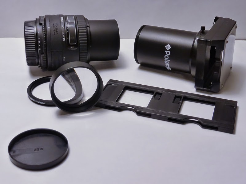

AppieHappie schreef:...... maar hik nog tegen een paar dingen aan: lichtbron (ik heb geen zin om alleen daarvoor speciale verlichting te kopen) en de archivering (alleen genummerde mapjes zonder jaartal o.i.d. met negatieven)......
Hier een aanvulling, op mijn voorgaande. Dit is om mijn Dia's te scannen met een DX camera, maar ik heb ook nog een houder voor negatieven, maar daar heb ik nog niet veel ervaring mee opgedaan.
Verlichting.
Na wat experimenten, heb ik voor een zeer goedkope oplossing gekozen. Namelijk een 7.5 Watt bouwlamp met 12 LED's. (Aldi 12.99). Kan het beter ? Vast. Maar zoals al gezegd wat ge-expirimenteerd, deze bouwlamp heb ik vergeleken met een natuurlijke (en de beste) lichtbron, namelijk met de zon. Op een zonnig moment heb ik dezelfde dia een paar keer gefotografeerd, zowel met de zon als lichtbron als deze goedkope bouwlamp. Ik kon toen geen kwaliteits verschillen zien.
De opstelling en de beschrijving zie je hieronder.
Archivering.
Kijk ook naar de foto's hieronder van de opstelling.
Mijn dia's zitten in boxen en in sleden. De dia's zijn over het algemeen individueel genummerd en van een datum voorzien. Deels gecodeerd met kleuren (datum en nummer verschillend). Bij een nieuwe film op dezelfde dag worden er een markering aangebracht op de dia. Voor een nieuwe serie dia's (b.v. een nieuwe dag, een nieuwe slede of een nieuwe diafilm), maak ik middels een klein papiertje een aantekening, waarvan ik ook een foto maak. Zie de kleine papiertjes bij de opstelling. In lightroom probeer ik dan de dia's in mappen met jaar/maand/datum te groeperen, hierbij hoop ik aan het einde als ik alle dia's heb gescanned, dat ik ook de dia's waarbij de administratie niet compleet is, in ieder geval in volgorde te kunnen zetten. (Veel puzzelen dus dan).
Instellingen.
Camera D7000
50 mm 2.8 Macro lens (gemonteerd op het polaroid copy apparaat, hieruit is de macro lens verwijderd).
AF aan
A stand
Diafragma 6.3 (meestal).
Matrix meting
Sluitertijden varierend, meeste rond de 0.5 sec, maar de range loopt van 6 seconden tot 1/250 seconde.
De opstelling.
Van het diacopieer apparaat is het matglas verwijderd. Het witte van achteren verlichte papier werkte hier beter, achter het papier staat de bouwlamp. (Het matglas viel deels binnen de scherptediepte en hierdoor werd het beeld slechter. Het witte papier valt ver buiten de scherptediepte en gaf een betere verdeling van het licht).
Nabewerking.
Alles vanaf RAW.
Veel individueel.
Uitsnede, de dia is met deze opstelling veel te ruim geschoten, daarom als groep gecropped en daarna individueel nabewerkt.
Belichting standaard Plus 0.8
Highlights -18
Schadows + 32
Clarity + 24
Vibrance +20
Saturation + 11
Kleurtemperatuur op 'auto1', (meestal zit dit ergens tussen de 5000 en 7000).
En daarna bij veel dia's nog een individuele nabewerking, vooral de kleur kost veel moeite.
Wat onderdelen:
De macro lens uit de Polaroid Dia copieer apparaat is verwijderd. Zonder deze macro lens komt de dia eigenlijk te klein in beeld, maar hou ongeveer 8 Mp over, waar ik tevreden mee ben. Een 1 op 1 diacopieer apparaat voor een DX camera zou een crop geven dat is dus geen oplossing. De tubus kleiner maken zou een mogelijkheid zijn.
De opstelling:
Rechts de dia's die nog verwerkt moeten worden. Met wat papiertjes ertussen die meegefotografeerd worden met aantekeningen, zoals datum, sleenummer, dianummerreeks. Links zie je een aantal van die papiertjes liggen.
Als een dia ontbreekt wordt hiervoor soms ook een papiertje met nummer gefotografeerd, zodat de andere nummers af te leiden vallen. (Voor later).
Omdat ik een en ander met experimenteren en uitzoeken bereikt heb, deel ik dit graag met jullie. Zie het als een voorzet voor als je zelf aan bezig gaat.
Kan het goedkoper ? Nou nauwelijks.
Kan het sneller ? Met deze opstelling haalde ik over het algemeen 200 dia's per uur. (Ongeveer 10 seconden per dia, maar daarnaast was ook de administratie nodig).
Kan het beter ? Ja, zondermeer, maar niet voor de kosten en vooral niet met deze snelheid.
Wat kan er beter ?
In deze opstellling zitten geen stofverwijderings technieken. Zowel niet fysiek als door de scanner.
De dia's bevatten over het algemeen niet veel meer resolutie dan die met deze opstelling wordt gehaald.
Dynamisch bereik van de camera (D7000) is goed en voldoende. Of het veel beter kan weet ik niet. (Drumscanner ?).
Lichtafval, omdat ik slechts een deel van de sensor gebruik is de lichtafval van deze opstelling zeer gering, maar de lichtafval van de 'oorspronkelijke' dia kan behoorlijk zijn. Door de crop is dit lastiger in Lightroom, maar nu met het radiaal filter wel op te lossen.

De aanschaf van de Polaroid dia duplicator (slide duplicator) was een stuk voordeliger en biedt meer opties voor gebruik van lenzen. Een Macro lens kan, maar er is ook een verwijderbare 'macro' lens aanwezig in de duplicator.
Deze duplicator kan de slides van 3 mm aan :thumbup: :D :thumbup:
wordt op de lens bevestigd met 58 of 52 mm schroefdraad (included) of andere maten.
Kosten toen ik deze duplicator kocht was rond de 30 Euro, maar dat is al weer heel wat jaren geleden.
Veel uit het artikel is van toepassing ook op deze duplicator.
Naast de diaschuif (2 dia's) heb ik ook nog een negatief houder (6 negatieven).

Het wisselsleetje heeft zowel met links als rechts dia's te maken. De opstelling is niet in beton gegoten en bij het doorwerken is de positionering ook niet muurvast. (Beetje afhankelijk van de werksnelheid :wink2: ).
Deze opstelling werkt dus niet volgens dat principe.
Lightroom: Alles selecteren en dan een crop maken waarin een dia precies past. Daarna de individuele dia's wat schuiven en eventueel draaien op het moment dat je dat uitkomt. (Met lightroom kun je de crop altijd nog aanpassen).
Het is een prive verzameling, voor mij van waarde, maar niet voor de rest van de wereld. Croppen, kleurcorrigeren en zaken als stofjes weghalen, ach dat hoeft niet voor iedere dia en kan ook altijd later nog.

10 raampjes, schuifmaat, 30.6 mm. Die raampjes werken bij mij. Merk van de raampjes ? Ik heb geen dozen meer.
Of bij huidige leveringen nog steeds eenzelfde schuif wordt geleverd, dat weet ik niet. Kan de polaroid slide copier niet meer vinden, veel anderen die een stuk duurder zijn lijken er wel op.
Ben
