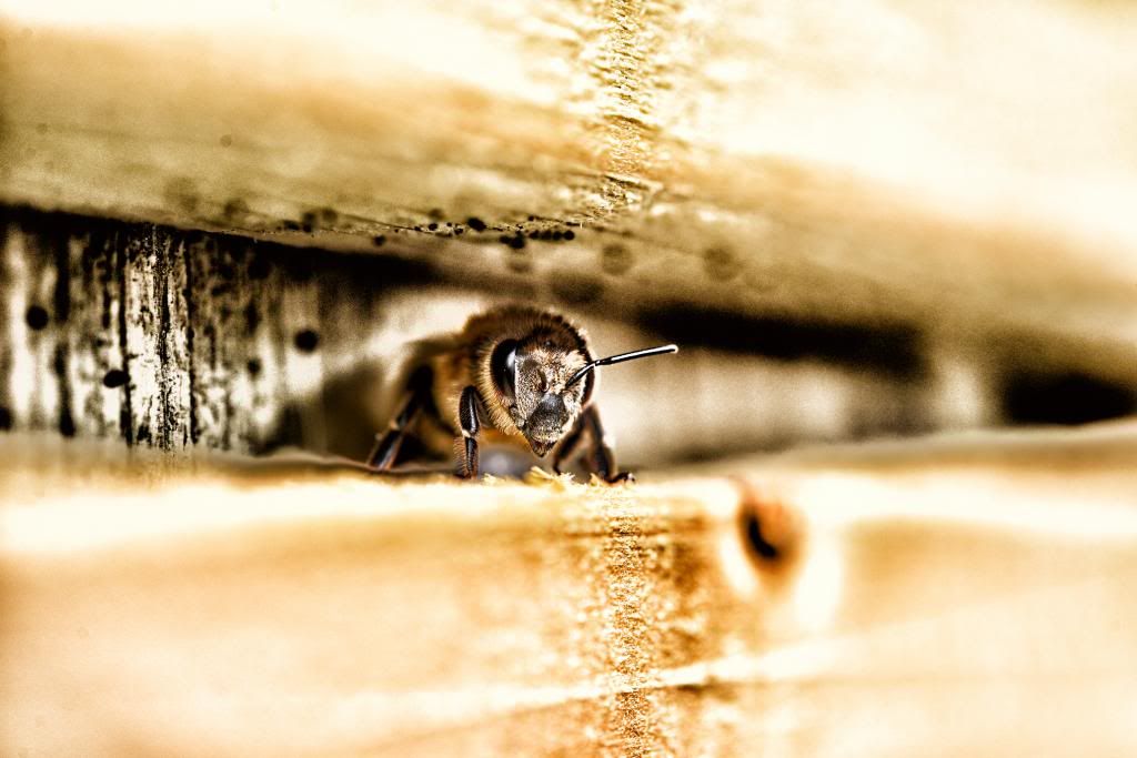

Heb mijn sensor rond de 4000 clicks schoongemaakt. Nu rond de 10.000 oid maakte ik vandaag deze foto:
96 0194444 by Jan-Jacob Luijendijk, on Flickr
(op klikken en via flickr kun je hem op volle grootte bekijken) Als je goed in de bokeh kijkt, zie je daar uiteindelijk allemaal vlekken in die daar niet horen :'(
Tijd om Nikon eens te bellen...

dit is niet de meest ideale foto om stof te zien. probeer eens een foto te maken op een egaal wit oppervlak met een hoge f waarde, meer dan 15 oid. belichting maakt niet uit, scherpte ook niet echt.

Het gaat me erom dat de vlekken ook al te zien zijn in een normale toepassing. Ik fotografeer in het dagelijks leven geen grote witten vlakken :)
edit;
Zo is het wat duidelijker. Vooral linksboven, zoals alle anderen die hier last van hebben.

Ik snap best hoe ik een stoffoto moet maken, ik maak al sinds 2005 mijn sensoren zelf schoon. Het is me echter nog nooit gebeurd dat ik meer dan één element storend in beeld/bokeh aanwezig had. Hier is het gewoon niet te missen.
