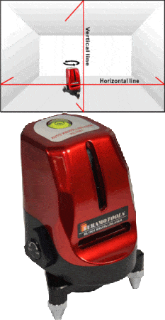

Weet het is nu even uit proberen maar als je eens een kruislijnlaser probeerd.
of een enkele laser waterpas en deze eens op twee of drie meter of verder weg zet.
En dan camera op statief wat voor balhoofd zit er op.
Dan heb je een horizon lijn.
