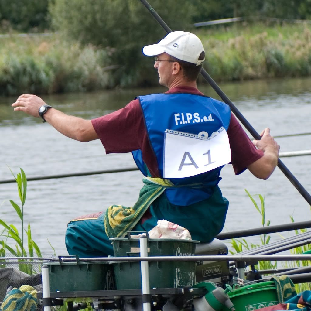

Ik heb maar één voorbeeld, omdat ik maar één foto heb gemaakt met Ronalds objectief op m'n camera. Hieronder zie je een 100% crop van de foto die gemaakt is tijdens het WK zoetwatervissen onlangs in Almere. Dit is toch eigenlijk vrij treurig voor zo'n duur en hoog gewaardeerd objectief? Eerst even de foto, gemaakt onder wat ik geen "extreme omstandigheden" vind.
Deze foto is gemaakt op f/4, wat toch niet teveel gevraagd zou moeten zijn voor een f/2.8 objectief... Zoomstand 70mm is natuurlijk wel het uiterste van het objectief, maar zou toch geen probleem moeten zijn. Moet je zien wat een paarse randen! Niet alleen de pet en het rugnummer, maar de hele rug van de sportvisser, de palen van z'n plateau, zijn schepnetsteel, etc. Zelf zijn rechterarm heeft het!
Of ben ik gewoon te kritisch... :huh:

Die vallen me op zich mee. Beetje groen. Maar natuurlijk weer niet leuk op f/8, waar de foto op geschoten is... Dat moet toch (dicht bij) de "sweet-spot" (oh je, dat wordt een opmerking van meneer de Klerk :twisted: ) van dat objectief zijn!
Even ter info: de crop die ik gemaakt heb bevind zich verticaal gezien "precies" in het midden, horizontaal op ongeveer driekwart, dus precies tussen de rand en het centrum van de foto.

Bij de getoonde foto van de sportvisser vind ik het wel meevallen.

Stoort het jou niet, zoveel paarse stukken? Kan natuurlijk... :)

Al je genoemde opties zijn mogelijk. Je hebt vooral last van CA bij hoge contrasten.
Wat denk je dat een goed ingesteld polarizatiefilter had gedaan bij jouw foto..?
Heb je wel eens ingeflitst..?

Inflitsen of een extra filter om de fouten van een objectief te voorkomen? Een ander objectief was in dit geval simpeler geweest. :wink:
Inflitsen is vaak niet eens een optie. Hier zeker niet. En wat had ik ermee bereikt? Geen betere foto in ieder geval, en de afstand was sowieso te groot geweest.

Patrick schreef:Ik heb maar één voorbeeld, omdat ik maar één foto heb gemaakt met Ronalds objectief op m'n camera. Hieronder zie je een 100% crop van de foto die gemaakt is tijdens het WK zoetwatervissen onlangs in Almere. Dit is toch eigenlijk vrij treurig voor zo'n duur en hoog gewaardeerd objectief? Eerst even de foto, gemaakt onder wat ik geen "extreme omstandigheden" vind.
Ik denk dat de foto niet erg bruikbaar is om te laten zien of de 28-70 veel last heeft van CA. Zowel de klep van de pet als van het papier op zijn rug, rechts en rechts onder, is er sprake van een flinke overbelichting! En dan is het niet zo vreemd dat CA zichtbaar gaat worden. De foto is gewoon te ruim belicht.
Berichten: 27169
Re: Nikkor 28-70 f/2.8 overgevoelig voor chromatische aberratie?
Bericht door Patrick » ma okt 05 2009 5:30 pm
GdP schreef:Ik denk dat de foto niet erg bruikbaar is om te laten zien of de 28-70 veel last heeft van CA. Zowel de klep van de pet als van het papier op zijn rug, rechts en rechts onder, is er sprake van een flinke overbelichting! En dan is het niet zo vreemd dat CA zichtbaar gaat worden. De foto is gewoon te ruim belicht.
Dat hoeft helemala niet zo te zijn. Ik zal eens kijken of ik een soortgelijk belichte foto kan vinden van dezelfde persoon met de 80-200.
Daarnaast; die pet en dat rugnummer zijn wellicht wat overbelicht, maar dat geldt natuurlijk niet voor de andere CA die zichtbaar is, bijvoorbeeld bij de billen of bij de schepnetsteel.
