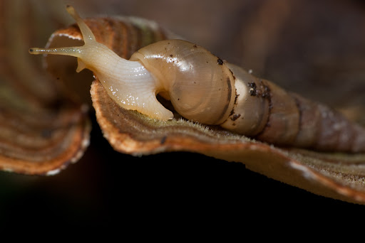

Hoi,
Ik heb deze foto's in het macro-verzameldraadje geplaatst met wat vragen erbij, maar ik krijg er erg weinig reactie op. Misschien is deze plek meer geschikt.

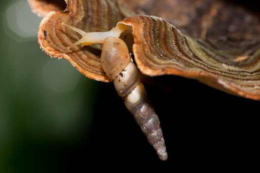

Het is zo'n beetje het eerste wat ik op dit gebied heb gedaan. Ik gebruik een 55-200 mm. objectief met een Raynox voorzetlens (om te proberen of ik macro net zo leuk vind als het me altijd leek, en omdat dat even wat beter te behappen was). Hierdoor ben ik ongeveer twee stops licht kwijt, en ben ik al gauw genoodzaakt mijn flitser te gebruiken. Dat is een SB 600 met omnibounce (zo'n kapje) erop. Ik heb bij deze foto's de flitser iets geknepen, maar er zitten toch nog overbelichte stukjes op het huisje en het lijf van de slak. Als ik de flitser nog meer terugzet is de foto onderbelicht. Ik heb op het tweede gordijn geflitst om nog wat kleur in de achtergrond te houden.
Ik gebruik de flitser op de camera. Ik weet dat ik hem los kan gebruiken (heb ik wel eens met een portret gedaan), maar ik weet niet of het dan beter zou gaan, en hoe je dat praktisch gezien aanpakt (op een stafief of zo). Of zijn er andere dingen die ik kan doen om mijn foto's zo optimaal mogelijk te maken? Alle tips zijn welkom!
Alvast bedankt,
Phillip

Er zijn forumleden met meer kennis van flitsen, maar ik geef toch maar even mijn eigen ervaringen weer, al gebruik ik een Raynox af en toe in combinatie met een macrolens.
Ik flits bij macro bijna altijd omdat ik meestal met kleine diaframa's werk om nog een beetje scherptediepte over te houden (met een Raynox op mijn 105 is die hoe dan ook uiterst beperkt).
Je hebt dan dus te weinig licht voor een korte sluitertijd, zeker als je ergens tussen de struiken zit. En als bloemen en beestjes bewegen in de wind, begin je niet veel met langere sluitertijden.
Met kleine diafragma's wil de achtergrond nog wel eens zwart worden. Dat kun je voor een deel tegengaan door de Slow-stand te gebruiken. Tweede gordijn is daarvoor niet geschikt (gebruik dat als je bv rijdende auto's in het donker fotografeert).
Een ander punt is dat je geen hard licht wilt en bovendien te dicht met je flitser op je onderwerp zit. Ik gebruik een Lumiquest diffuser, maar je kunt ook een witte zakdoek met elastiek om je flitskop binden. Of recht omhoog flitsen via een stuk wit karton. Even experimenteren om te zien wat jou het best ligt.
Hopelijk kun je hier wat mee en komt er nog eens een echte macro-lens. Fascinerende tak van fotografie.

Bob42 schreef: Dat kun je voor een deel tegengaan door de Slow-stand te gebruiken. Tweede gordijn is daarvoor niet geschikt
Ach ja, dat bedoel ik ook, ik gebruik dus de slow-stand. Even in de war....
Bob42 schreef:Een ander punt is dat je geen hard licht wilt en bovendien te dicht met je flitser op je onderwerp zit. Ik gebruik een Lumiquest diffuser.
Ik gebruik een omnibounce-kapje op mijn flitser, geeft dat niet hetzelfde effect?
Bob42 schreef:Hopelijk kun je hier wat mee en komt er nog eens een echte macro-lens. Fascinerende tak van fotografie.
Het is in ieder geval heel herkenbaar wat je vertelt, en inderdaad, ik hoop ook dat die macrolens er nog een keer komt. Wordt het in ieder geval makkelijker. :)
Maar als ik met de voorzetlens geen fatsoenlijke foto kan maken, kan ik dat met de allerbeste apparatuur nog steeds niet, dus ik wil het in ieder geval goed onder de knie krijgen.
@Philip: ik heb altijd een zilveren en een wit blaadje in mijn fototas zitten, maar denk er niet vaak genoeg aan het te gebruiken. Zal het toch eens vaker proberen.
Bedankt!

Een Omnibounce geeft wel een beetje een verzachtend effect, maar lang niet genoeg, zoals je op je eigen foto's kunt zien.
