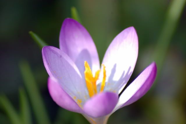

Bericht door Anne nikond40 » zo mar 15 2009 10:28 pm
Waar laten jullie je sensor reinigen?? Gewoon naar de winkel gaan waar ik mijn D40 gekocht heb?
Ik heb vervelende vlekjes op mijn foto's zitten..Maar wil hem echt geen weken missen!! Graag tips! Waar moet ik op rekenen qua kosten?
Omgeving 's-Hertogenbosch.
Links van bloem(boven ter hoogt van groen sprietje) en boven bloem...Errug vervelend!

Het is wellicht nog niet direct noodzakelijk een zware "natte" schoonmaakactie te moeten ondernemen.
Eerst simpel proberen met volle accu, lens eraf, spiegel omhoog - camera objectiefmond naar beneden gericht, met een flinke foto blaasbalg (rocket) het stof weg te blazen. Meestal is dan het probleem reeds opgelost.
Alleen als het hardnekkig vuil is, wat niet meer met blaasbalg te verwijderen is, bij Nikon Service laten reinigen.

Als je met een blasbalgje blaast in je camera doe je de spiegel omhoog en houd het gat waar het objectief op moet naar beneden.
De stof wil er dan veel beter uit.
Dat je bij sommige foto's meer ziet van de vlekjes komt door je instellingen. Een klein diaframga zorgt dat de vlekjes eerder zitbaar zijn. Waarschijnlijk zijn ze bij een diafragma van F4.0 bijvoorbeeld helemaal niet zitbaar.
Misschien is het een idee om iemand met kennis van zaken even voor te laten doen hoe hij/zij een sensor reinigt met zo'n kwastje.
Veel succes en... wees wel voorzichtig! Je sensor verprutsen is een duur grapje, daarom mag je dat kwastje ook niet met de hand aanraken en ook niet gebruiken voor het reinigen van andere dingen/apparaten!!!

Oke! Maar mijn D40 kan ik de spiegel niet omhoog klappen..Het lijkt mij inderdaad ook wel verstandig om het de eerste keer niet zelf te doen!
Stupid me, tuurlijk ligt het dan aan de instellingen :mryellow:
