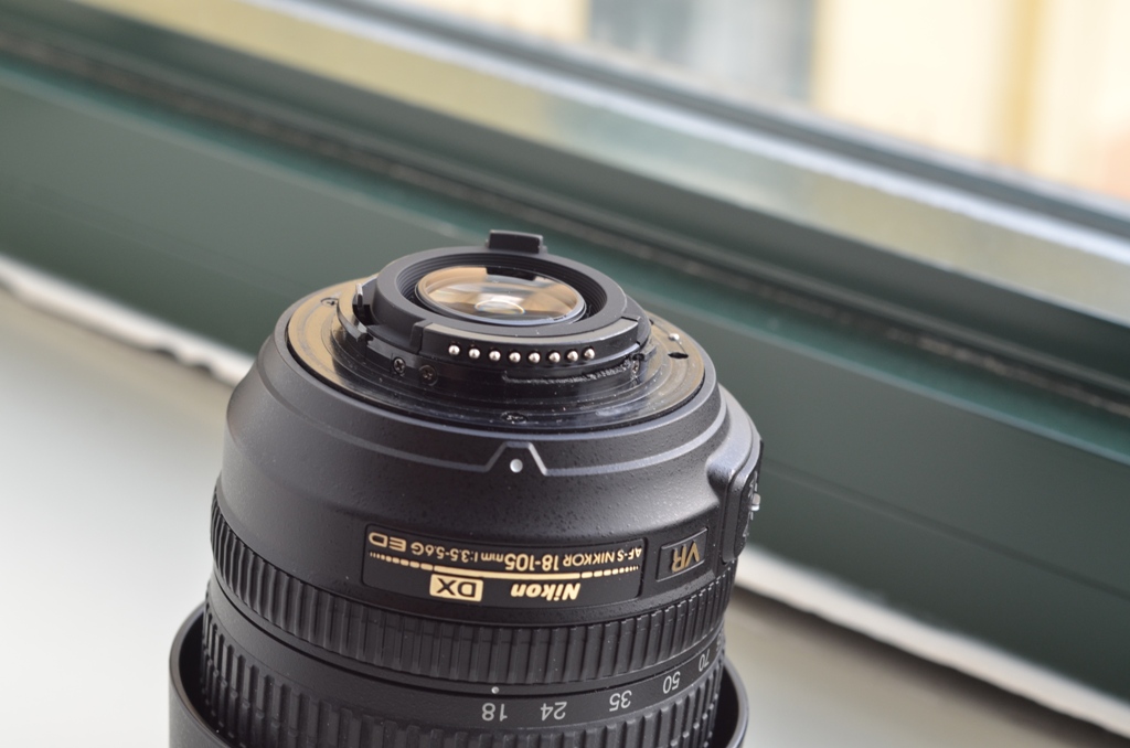

Wat een pech!!! Zitten we hier in Boston USA aan het begin van onze vakantie-trip, NY-Boston, Niagra falls etc. breekt de plastic vatting van mijn 18-105 nikon lens af. Grrrrr....@#$% :evil: :evil: :evil: ^
Gelukkig heb ik de AF/S 35 mm 1.8 en de 50mm AF 1.8 nog bij me maar ik mis nu wel m`n groothoek.
Ik koop geen lenzen meer met een plastic vatting!!! Hoe dit heeft kunnen gebeuren is mij een raadsel. baal er wel van.

Je hebt een vooruitziende blik gehad Lèon, Deze komen er bij mij dus ook nooit meer in. Ik vraag me overigens wel af dat als er een nieuwe vatting gemonteerd moet worden deze in alu uitgevoerd kan worden bij deze lens?

Ik begrijp ook niet waarom Nikon nog steeds kunststof vattingen monteert. Wat kost een stukje metaal nu helemaal?
Dikke pech dat dit op vakantie gebeurt! Gelukkig heb je je 35 mm nog bij je, goed genoeg voor de meeste foto's.
Het is overigens mogelijk om een metalen vatting te monteren op objectieven met een kunststof vatting. Ook preventief is dat natuurlijk een prima optie om dit soort ellende te voorkomen.
Ik ga even zoeken naar een link met instructies hoe dat te doen.

Al gevonden:
http://www.instructables.com/id/Nikon-l ... nt-repair/" onclick="window.open(this.href);return false;
Ook op youtube instructiefilmpjes:
http://www.youtube.com/watch?v=Pd6pvvQ1_So" onclick="window.open(this.href);return false;

Kijk, dat is is nu forum - service, prima reactie
Het zal wel niet zo vlot gaan als op het filmpje, maar het is inderdaad een fluitje van een cent.

Dat is zeker een mooie uitleg van het vervangen, maar is een nieuw onderdeel zo te verkrijgen :?:
Ik denk dat Nikon Nederland dit gaat / kan leveren :roll:
En dat je dan moet uitwijken naar het oosten van de wereld om zoiets te bestellen.

Willem65 schreef: Het is overigens mogelijk om een metalen vatting te monteren op objectieven met een kunststof vatting.
Geen van de instructies of flimpjes toont een metalen vatting.

Scherp gezien Leon! Is de handeling voor een metalen vatting niet precies gelijk?

Het lijkt zo op het filmpje een fluitje van een cent, maar ik zou toch maar eerst informeren wat die reparatie je gaat kosten en of het rendabel is de lens te laten repareren. Was je lens verzekerd? Hoe zit het met evt. garantie?

Een van de dingen die in het filmpje naar voren kwam was een bevestiging van een draadje aan die ring. Een plastic ring is isolerend, een metalen niet. Dus dat gaat al niet werken zonder modificatie. Verder zag ik ook zo'n langwerpig staafje wat op een bepaalde manier aan de ring is bevestigd. Zoiets heb ik aan een metalen vatting nooit gezien. Mogelijk nog meer modificaties die nodig zijn, gezien de extra randjes en uitsparingen in de ring. In ieder geval heb ik niet het idee dat je dat plastic onderdeel zonder meer voor een metalen kunt uitwisselen. Als jij een filmpje toont of instructies waar het ook daadwerkelijk wordt getoond, pas dan ben ik overtuigd dat het het zo simpel kan als jij het ons wil doen laten geloven.
