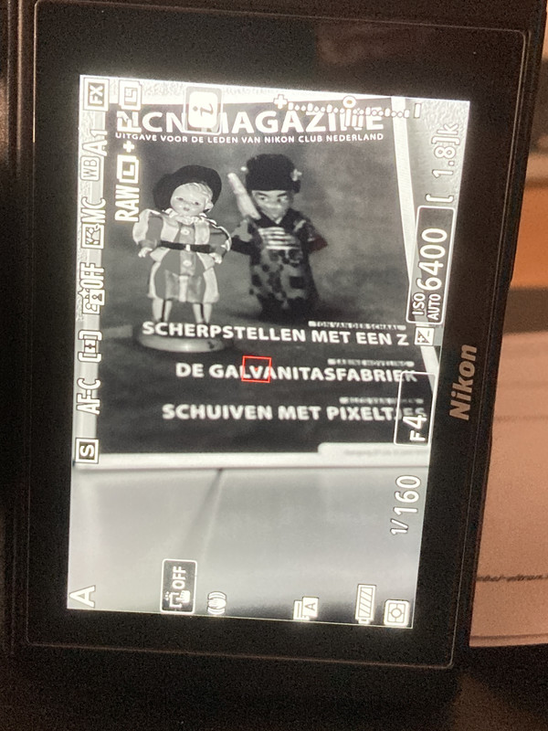

Soms ben ik benieuwd hoe een opname er in monochrome (zwart-wit) uit zou zien. Daarom zou ik het monochrome beeld graag al voorafgaand aan de werkelijke opname in de EVF willen zien en beoordelen.
Ik vind het omslachtig om eerst een opname te maken en daarna het effect in de weergave via Picture-Control (Monochrome) te beoordelen.
Kent iemand een instelling om het monochrome beeld tijdens opname in de EVF weer te geven?

Dat heb ik gedaan, maar dan ziet ik het monochrome beeld niet tijdens het fotograferen, maar pas achteraf in de controlefoto. Ik zou die laatste stap graag overslaan.

Het is toch echt de picture control op monochrome zetten. Dan zie je in d3 EVF en op hrt Lcd-scherm alles in zwartwit.

Ik weet niet hoe het bij de Z6III is, maar bij de Z6 zou ik eens kijken bij D8, Instellingen toepassen op livebeeld.

Bedankt voor het meedenken.
Ik vond het bij de Z6II noch Z6III niet bij D3.
Na aan-uit zetten van camera en nogmaals instellen vanuit het 'Foto-Opnamemenu" werkte het ineens wel.
Meteen het i-menu ondergebracht.

De volgende dag was de weergave in de EVF en op de monitor toch weer in kleur ipv zwart-wit.
Na diverse emails met NikonSupport bleek dat de instelling D 11, Sterrenlichtweergave aan stond. Na uitzetten bleef de monochrome weergave gehandhaafd.
Nu nog foto's maken.
