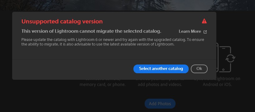

Hallo allemaal,
Tot heden gebruikte ik Lightroom 4.4.1
Vorige week aangeschaft, Lightroom , namelijk deze:
Fotografie (20 GB)
€ 12,09 per maand
Lightroom voor desktop en mobiele apparaten, Lightroom Classic, en Photoshop op desktop en iPad.
De melding:
En toen was ik de weg even kwijt.
Ondertussen wel wat websites bekeken, maar dan kom ik vaak terecht bij Lightroom CC en daar wil ik niet naar toe.
Heeft iemand een link of een stappenplan om van Lightroom 4.4.1 naar de Lightroom voor desktop te komen ?
Vriendelijke groet,
Ben

Ik denk dat je inderdaad wat dingen door elkaar haalt, waarschijnlijk omdat Adobe op zijn zachtst gezegd heel onhandig is omgegaan met de nieuwe naamgeving van de twee verschillende Lightroom producten.
Je abonnement bestaat (naast wat utilities zoals Camera RAW en Brigde) uit de volgende 3 pakketten:
- Photoshop CC
- Lightroom Classic (Op dit moment versie 9) -> Dit is de opvolger van je Lightroom 4
- Lightroom CC (de 'nieuwe' lightroom, oftewel de 'Cloud' versie die edities heeft voor desktop en mobiele apparaten; deze heeft wat unieke features, maar kan minder dan LR Classic).
Lightroom Classic (oftewel LR9) is de opvolger van LR4. Deze werkt zoals je dat gewend bent van LR4. Lightroom CC is de 'nieuwe' versie, die komt in Desktop en Mobiele edities en integreert met de cloud (of tenminste, meer dan Lightroom Classic). Lightroom Desktop is dus de 'nieuwe' Lightroom CC! Het is niet mogelijk om een oude LR catalogus de openen/upgrade in Lightroom CC (Desktop). Dat kan alleen met LR Classic. Van daaruit kun je eventueel naar de nieuw LR CC (desktop of mobiele) versie migreren. Je upgrade pad is dus als volgt:
LR4 upgrade naar LR Classic:
1. Installeer Lightroom Classic
2. Open je oude catalogus met Lightroom Classic; hij zal je vragen die te upgraden. Hij maakt dan een kopie van je oude catalogus (zelfde naam maar _2 of zoiets erachter) en upgrade die.
Je oude catalogus blijft bestaan tot je die weggooit (daarna kun je de _2 eventueel weghalen uit de nieuwe naam). Je fotolokaties blijven hetzelfde.
Als je van daaruit door wilt naar LR CC (de nieuwe dus), dan moet je daarbij de volgende stappen uitvoeren:
LR Classic naar LR CC:
3. Installeer Lightroom CC Desktop (dat kan gewoon naast LR Classic)
4. Importeer je 'nieuwe' LR Classic bibliotheek naar LR CC Desktop. <- Hoe dit werkt weet ik niet precies, dit heb ik niet eerder gedaan en ben het ook niet van plan.
De vraag is echter wel wat je wilt. Als je gewoon wilt werken met Lightroom zoals je het nu kent, kies je voor Lightroom Classic. Als je de nieuwe cloud versie wilt, dan moet je de aanvullende stappen ook uitvoeren. Maar houd er wel rekening mee dat hoewel de cloud versie wat unieke features heeft, hij ook lang niet alle features van Classic heeft. LR CC (Desktop) kun je bijvoorbeeld niet in folders organiseren, heeft geen thethered capture, print module, soft-proofing, virtual copies en zelfs kleurenlabels en bepaalde bewerkingen ontbreken. Het voordeel van CC t.o.v. Classic is dan weer dat je het op mobile devices kunt gebruiken.
Artikelen over de upgrade:
https://community.adobe.com/t5/lightroo ... 726?page=1
https://laurashoe.com/2019/11/04/how-to ... r-version/
https://helpx.adobe.com/lightroom-cc/us ... om-cc.html
Lightroom Classic vs CC:
https://photographylife.com/lightroom-c ... om-classic

Allereerst, dank je Rene,
Heb zojuist Lightroom Classic gedownload en geinstalleerd.
Deze is nu bezig mijn catalogus te verwerken. (Wat lang gaat duren zo te zien).
Ik wil niet in de Cloud gaan werken, daar heb ik ook maar 20 Gb en ik heb wat meer foto's.
Nu heb ik zo dadelijk 3 versies op mijn machine staan.
Lightroom 4.4.1
Adobe Photoshop Lightroom
Lightroom Classic
De tweede op dit rijtje gaf de foutmelding.
De derde in dit rijtje is nu bezig de catalogus te verwerken. (In een nieuwe catalogus).
Ik wil op mijn desktop blijven werken, (Omdat ik in de cloud niet voldoende ruimte heb (of wil kopen).
Werk ik dan door met de Lightroom Classic ?
Ik dacht dat ik Adobe Photoshop Lightroom had aangeschaft als desktop versie. En daar naar toe zou moeten converteren. Fout ? In dat geval al heel vast bedankt voor de waarschuwing.
In jouw stapje 4 kreeg ik 'dus' die foutmelding. Maar zoals jij aangeeft wil ik dit waarschijnlijk helemaal niet. (Wellicht er naast met een kleine set foto's). 20 Giga is te weinig zelfs voor een korte vakantie.
De stap 4 was dus een stap te ver als ik op de desktop wil blijven werken ???
(Stap 3 had ik als eerste al gedaan, voor stap 1 en 2).
Heb ik het zo goed begrepen ?
Al vast dank voor je aanwijzingen.

Het korte antwoord: Ja, je hebt het goed begrepen en Lightroom Classic is de versie die je wilt gebruiken.
Het lange antwoord:
De term 'desktop' zet je op het verkeerde been. Beide versies (Classic en niet Classic) werken op je desktop. Alleen van de nieuwe Lightroom (niet-Classic) bestaat ook een 'mobiele' versie, daarom maken ze dat onderscheid.
Dan over je lijstje geinstalleerde software:
- Lightroom 4.4.1 -> Je oude versie. Die kun je naar voorkeur laten staan, of deinstalleren wanneer alles naar tevredenheid werkt.
- Adobe Photoshop Lightroom (Moet dat niet Adobe Lightroom zijn, zonder Classic)? Lightroom (niet Classic!) mag je deinstalleren. Dat is de cloud versie die jij dus niet gaat gebruiken.
- Lightroom Classic -> Dit is de versie die je wilt gebruiken en die nu je catalogus aan het converteren is. Die moet je laten staan.
Misschien ten overvloede: Je abonnement geeft je het recht alle Adobe fotografie tools te gebruiken op 2 machines tegelijk, door elkaar heen of wat je maar wil. Oftewel, je abonnement bevat:
- Adobe Photoshop
- Adobe Lightroom Classic (de upgrade voor je LR4)
- Adobe Lightroom (cloud versie, zowel desktop als mobiel)
- Adobe Bridge
- Adobe Camera RAW.
Je kunt en mag met je abonnement dus naast Lightroom Classic ook Photoshop installeren en gebruiken. Dat kan een mooie aanvulling zijn op Lightroom als je het gebruikt zoals Adobe het bedoelt heeft. Verder hoef je je ook geen zorgen te maken als je ooit je abonnement (tijdelijk) stopt. Photoshop werkt dan niet meer en Lightroom wordt beperkt (je kunt dan bijvoorbeeld niet meer bewerken). Maar zelfs zonder abo kun je nog steeds in je bibliotheek kijken en foto's exporteren. Dus je archief blijft beschikbaar, ook al stop je je abonnement.
