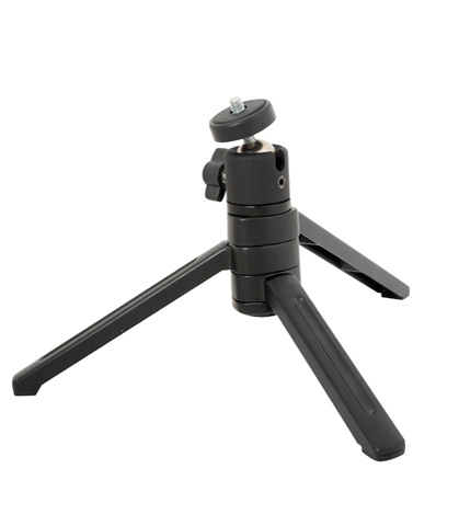

Zelf gebruik ik als toerist een opvouwbaar tafel statief, met balhoofd. Camera er op, en het tafelstatief tegen een muur aan drukken, of op een kerkbank zetten. Met het balhoofd kun je de camera dan gemakkelijk justeren.
Zoiets dus:
Of het tafelstatief op het plaatje zal voldoen, geen idee, uitproberen in de winkel of het tafelstatief stabiel is. Onwrikbaar dus.

Het door dhr. Braakhuis aangegeven en tegenwoordig alom verkrijgbare tafelstatief (een Oost-Aziatische kloon van het bekende Leica-statiefje) moet je beslist eerst uitproberen op je camera; de schroefdraad is voor bijvoorbeeld een D70 te lang. Je zou dan met afstandsringen moeten gaan werken. Is in de praktijk geen doen. Ik weet niet of andere moderne Nikons een diepere statiefaansluiting hebben.
Re: Kop bij Sirui P 424 X
Dank voor de waarschuwing, maar zo'n klein dingetje, dat is niet echt wat ik zoek. In de praktijk wordt dat tcch een beetje pielen, denk ik.
