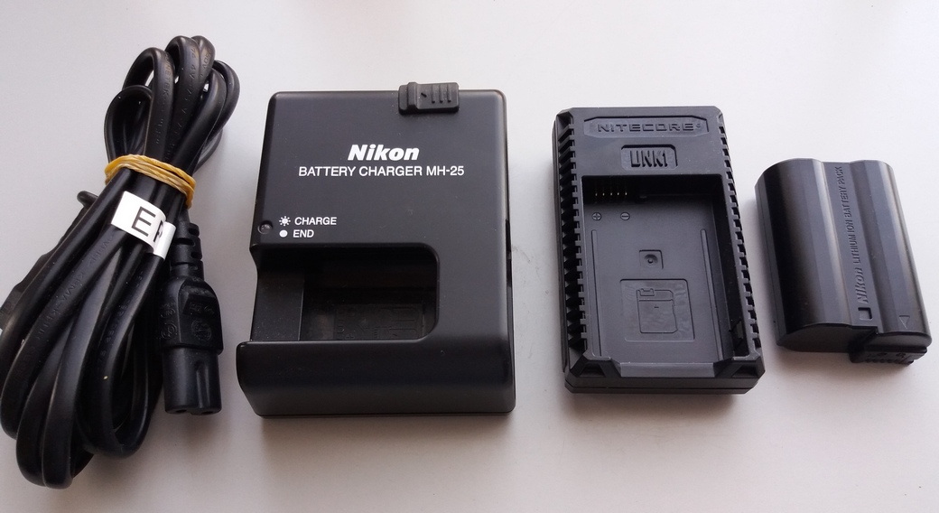

De Nitecore is binnen, het gewicht en het volume is een fractie van de orginele acculader. Het pakvolume van het orgineel inclusief het snoer is ongeveer 4 maal zo veel als van deze USB lader.
Voorkant kan een NikonEN-EL15 batterij bevatten achterkant een EN-EL14 of EL14A.
Hoewel de lader licht is, voelt de constructie van de lader degelijk aan.

Snoer en orginele lader, Usb lader(achterkant), EN-EL15

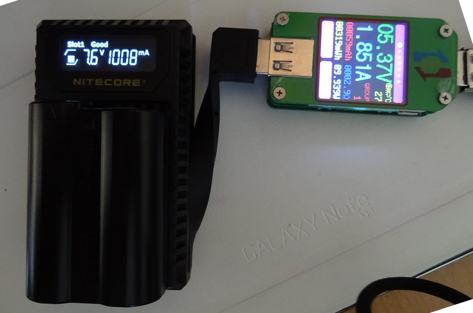

De Nitecore wordt geladen met USB voeding, tussen de voeding en de Nitecore heb ik een USB meter geplaatst.
USB-meter
Zie de stroom en spannings verschillen van de ingang en de uitgang van de Nitecore.
De mijne is ook een 24 versie, alleen niet de C dacht ik, ondertussen is er ook een 25 en een 34 versie met nog meer mogelijkheden. *)
Omdat ik over verschillende USB-meters beschik weet ik dat de nauwkeurigheid van deze meters hoog is.
Deze USB meter meet de ingang van de Nitecore.
De Nitecore zelf meet aan de batterij kant. Voltage is hoger, dus de stroom is lager.

De ingangsstroom van de Ismart is gemeten 1 A terwijl de oplaadspanning 8,4 V is. USB levert 5 V dus spanning wordt opgevoerd wat betekend dat de stroom lager wordt. 5/8.4 x 1000mA = 596 mA wat aardig overeenkomt met de opgegeven 600 mA. de oplader wordt nauwelijks warm. Nikon geeft op dat e accu 1900 mA is dus theoretische laadtijd is 1900/600 = 3,16 uur minimaal, zonder rekening te houden met oplaadverliezen.

Nu ben ik erg tevreden over de Nikon accu (zelf tot maximaal 2500 opnamen gemaakt). Maar de opgegeven waarden, dat wil ik liever gemeten zien. *) Meten is weten, dat is ook wel prettig aan een USB-meter en aan de Nitecore, zelfs de temperatuur wordt bij beiden weergegeven. En er was een conversie verlies van ongeveer 25 procent, maar de Nitecore was nauwelijks warmer geworden. De Nikon accu gebruik ik over het algemeen niet leeg, ik heb er namelijk maar 1, zal daarom ook niet snel aan een volledige laadtest toekomen.
