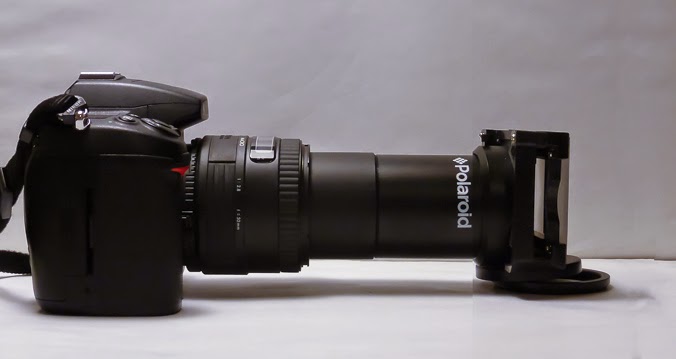

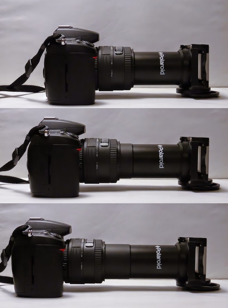

Bovenstaand zie je de oplossing waarmee ik ondertussen 4500 dia's heb verwerkt.
Verwerkingssnelheid als je een beetje doorbuffelt kun je 300 dia's in een uur halen, 200 is iet gemakkelijker haalbaar.
Met de D7000 en een 50 mm Sigma macro lens is de dia ongeveer 7 megapixels groot. Je verliest bij een 50 mm Sigma ongeveer 50 procent door de rand.
Op Amazon.de nog steeds te koop. (O.a. van Polaroid voor 31.99 Euro).
dia duplicator bij Amazon 31.99 Euro
Voor mensen die deze draad later bezoeken, de bovenstaande link is naar amazon.de, maar dat is een dynamische site (misschien werkt de link nog, maar misschien ook niet meer) zoek daar naar 'slide copier' of iets dergelijks.

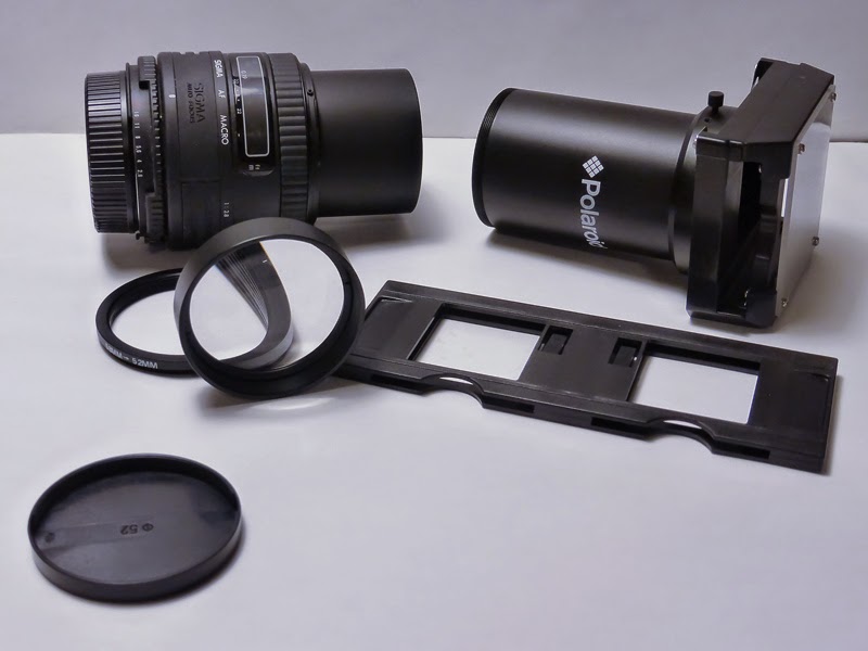

Voor belichting verwijder ik het matglaasje en zet op wat afstand een wit vel papier die ik verlicht met 1 of 2 kleine ledbouwlampen.
Andere macro lenzen zullen door de tubes lengtes meer of minder rand rondom het beeld hebben.
(De macro lens uit de diacopieerder zelf heb ik verwijderd).
Je kunt ook op Amazon.de zoeken naar "Slide copier", dan krijg je heel veel alternatieven.
De 'goedkope' diacopieerders waar een klein cameratje inzit; zijn snel en goedkoop, de kwaliteit van mijn exemplaar is zeer matig.
Een goede scanner is en DUUR en LANGZAAM, maar afhankelijk van de scanner van een uitmuntende kwaliteit.
De bovenstaande setup is:
Snel (200 a 300 dia's per uur is haalbaar).
Goedkoop (31.99 Euro voor de copieerder als je al een geschikte lens hebt).
Goed wat betreft je dynamiek (je camera bepaald dat) en goed wat betreft resolutie.
De meeste dia's bevatten niet meer dat je met de getoonde setup eruit kunt halen.
Laat van je horen als je wat hebt gekozen en ook als je wat resultaten hebt. (Tijd/kwaliteit/welke macro etc. etc.).
