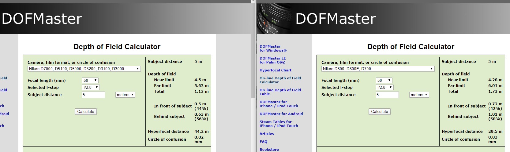

Hier ga ik even met Henk mee, hij gaat uit van DOF-master.
Ga ik ook even uit van Dof master, in dofmaster kun je niet de lens aangeven alleen welk brandpunt je werkt. Twee keer 50 mm ingevuld eenmaal DX eenmaal FX.
Welke verschillen zie ik.
Sensorgrote, maar dat wat ook net het punt.
Dof is ook verschillend, dus helemaal niet hetzelfde volgens dofmaster.
Ook de beeldhoek is verschillend.
En de hyperfocale afstand is verschillend.
En Dofmaster kiest ook een andere COC voor beiden.
Hier worden dus twee foto's vanaf hetzelfde standpunt vergeleken die uiteindelijk een verschillend beeld op leveren en ook een verschillende DOF opleveren.
Omdat het eindresultaat zoveel verschilt vind ik hier weinig meer te vergelijken.
Volgens DOF-Master is in ieder geval de DOF niet gelijk bij DX en bij FX. En de argumentatie van Henk was dat de DOF ???gelijk??? zou zijn ?

Op 'verzoek' Ronald en met gebruik van Dofmaster.
Ronald geeft volgens mij terecht aan dat het uiteindelijk om dezelfde plaat gaat. Zodat je bij het uiteindelijke foto het verschil niet ziet.
Ben
Omdat er een diafragma van 3.2 en een diafragma van 1.5*3.2 = 4.8 stond heb ik die waarde gekozen.
Ook stond er een 50 mm en een 75 mm daarom ook die waarde gekozen.
De afstand behoort gelijk te zijn tot het voorste Nodal point. Veel Dof calculatoren en Dof tabellen gaan uit van de afstand tot de Sensor. Maar de afstand tot het voorste Nodal point (soms het panorama punt) dient over een te komen. Het verschil is subtiel, maar voor objecten dichtbij maakt dit wel degelijk een flink verschil. Mijn vermoeden is dat het verschil in hyperfocale afstand hierdoor ontstaat.
