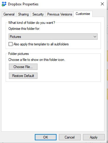

In Windows kun je in de properties voor een folder aangeven waarvoor de folder het meest wordt gebruikt.
Voor Folders waarin vooral 'plaatjes' staan zou je dan pictures (of de Nederlandse tekst hiervoor) kunnen aangeven. De hoeveelheid verschil die dit maakt is heel erg afhankelijk van je PC.
