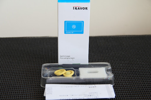

Schiet mij net te binnen.
Ik heb een ander matglas geplaatst met een instelwig.
Zou dit misschien de boosdoener kunnen zijn?
De vraag is dus nu, waar zit de lichtmeetcel, achter het matglas of elders???

Ja, dat kan zeker de oorzaak zijn. Katzeye bijvoorbeeld raadt aan bij gebruik van haar matglas voor de D700, met objectieven langzamer dan f/3, alleen gebruik te maken van Matrixmeting en Centrumgerichte meting.
Metering Information
The KatzEye™ focusing screen for the Nikon D700 shows only a very slight effect on light metering. In our testing, the KatzEye™ screen tested within factory tolerance in nearly all situations. The only exception is when using spot metering mode with lenses having a maximum aperture slower than f3 (higher numerical f-stop). With lenses slower than f3, it is advisable to use either center-weighted average metering or matrix metering to preserve accurate meter response. In the event that spot metering mode must be used with a slow lens, it is advisable to set an appropriate exposure compensation by reading the histogram of a test shot. Approximate exposure compensation values are as follows:

Kijk, nu komen we ergens.
Ik zal morgen het originele matglas er weer eens ingooien en nogmaals spotmeting uittesten.
Wordt dus vervolgd.

Nog even een update.
In het stukje over de Katz Eye las ik dat die last kan hebben met spotmeting bij minder lichtsterke objectieven.
Dit heb ik ook even uitgetest in mijn situatie, en wat blijkt?
De 1.8-50mm AFD belicht helemaal goed.
Dus ook hier gaat spotmeting de fout in als er een minder lichtsterk objectief wordt gebruikt.
Bij de Katz Eye is dat vanaf f.3, en ik heb een zoomobjectief geprobeerd welke start bij f.3.5, waarbij de meter weer de fout in ging.
Nu nog gaan uitvissen vanaf welke lichtsterkte de meter de fout in gaat.
Gelukkig ligt het probleem niet bij de D700 zelf, maar dus bij het matglas.
Dit matglas is zoals wellicht al begrepen geen Katz Eye maar een Chinese variant, en is de prijs ook een heel stuk lager,
Dit matglas heeft een vrij brede prisma-ring om het middengedeelte waar het split-gedeelte zit.
Die prisma-ring ontbreekt bij de Katz Eye, en misschien wel bewust om meetfouten te voorkomen.
Wordt vervolgd.

Nog even wat tests gedaan.
Tot en met diafragma of lichtsterkte f.3.5 gaat spotmeting met dit matglas goed, minder lichtsterk krijg ik last van overbelichting en moet ik een stop of 2 á 3 gaan corrigeren.
Bij ongeacht welke instelling van de camera, PSAM, komt dit voor.
Matrix- en centrumgerichte meting geeft geen enkel probleem.
Dit betreft zowel AF als MF objectieven.
Mijn conclusie: dit Chinese matglas van €27 is prima te gebruiken, alleen bij spotmeting is het even opletten.
Natuurlijk kan het beter, maar een Katz Eye is dan ook wel bijna €100 duurder.
Overigens gaat de scherpstelling met dit matglas perfect.
