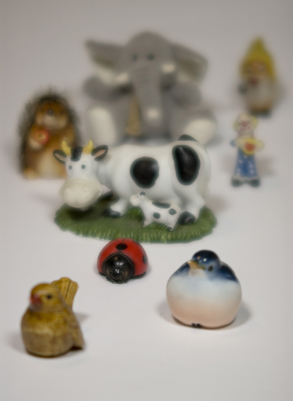

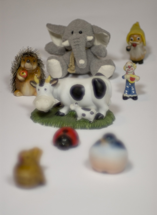

Zeiss Jena MC-Sonnar 135mm / 3.5 :
versus Bausch and Lomb Tessar 139mm / 4.5 :
versus Nikon Series E 75-150mm/3.5 (bij ~135mm) :
In dit geval, ondanks de minder ronde vorm van het diafragma als bij het voorbeeld hier net boven,
is het algemene voorkomen van de onscherpte toch prettiger in de achtergrond,
door het ontbreken van de meer harde buitenrand in de higlights en contouren in voorwerpen. Dus diafragma-vorm zegt zeker niet alles.
Zie ook vergelijkingen hier: http://forum.manualfocus.org/viewtopic.php?id=11879
(Erg inzichtelijke vergelijking van een aantal lenzen)
Vorm van diafragma:
Nikkor 85mm/1.8 AF bij f 2.8
Versus Nikkor 85mm/1.4 AF bij f 2.8
Let hierbij op dat de onscherpte van het "raamwerk" in de achtergrond zelf daarbij niet merkbaar anders is als bij het voorbeeld hiervoor met de 85mm/1.8 versie.
Dus "optisch" gezien is er nauwelijks/geen verschil als het gaat om bokeh bij gelijke overeenkomende diafragma-waarden.
Alleen de vorm van de highlights is hier ronder van vorm, door de meer ronde vorm van het diafragma. Er zitten bij beide versies ook geen verschillen in een meer geprononceerde rand of ring aan de buitenkant in de structuur van de diafragmavorm. Het is een "effen" oppervlak.
