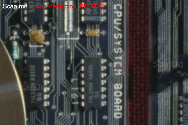

- Vooreerst de kwaliteiten van de digitalisering van film: scanner, — operator, scan software, postprocessing, kalibreren, beoordelingsmedium…
Bij het scannen van film is de kwaliteit van de scanner belangrijk. Om daarbij de best mogelijke kwaliteit te kunnen bereiken zou je van mogelijkheden gebruik moeten maken wat tegenwoordig eigenlijk nauwelijks meer te vinden is (bijv. een drumscan), of tegen nogal wat kosten bij uitbesteding aan een gespecialiseerd bedrijf (waarvan er nog maar weinig bestaan). Ik ga daarbij wel uit dat een operator bij zo'n bedrijf wel kennis en ervaring heeft met scanner en scansoftware.
Met het scannen "hobbymatig", heb ik dikwijls wel mijn twijfels van wat er nog aan kwaliteit van het beeld overblijft, (of althans wordt gepresenteerd), door gebrek aan goede apparatuur, instelfouten, en de kennis / ervaring om in het meer moeilijke traject daar nog iets goeds van te kunnen maken.
Kalibreren, beoordelingsmedium, is verder eigenlijk weinig anders als de verwerking volledig digitaal.
In de verschillende vergelijkingen en het ontbreken van achterliggende informatie over kennis of kwaliteiten van apparatuur en kunde van degene die de vergelijkingen hebben uitgevoerd, zou je de resultaten dan ook wel met een bepaald voorbehoud moeten benaderen. Het komt voor mij althans wel duidelijk naar voren dat een werkwijze via scan, al snel meer fouten en onregelmatigheden vertoont dan een rechtstreeks digitaal opnameproces.

- Het beoordelen, op 100%, van de scanningen, niet de film op zich, is maar zo-zo. Film heeft zeker zijn beperkingen naargelang het opname formaat, dus die bewuste 100% kan eigenlijk de mogelijkheden, inherent aan het film (opname-) formaat, voorbijschieten, maar toch binnen formaat van de digitale file van de scanning blijven.
Hoe bedoel je dat?
Een scan van film met een resolutie ingesteld op bijv. 2000 dpi wat niet meer informatie laat zien dan een scan op 5000 dpi, omdat de film simpelweg niet meer detail heeft? Of andersom, je toont een scan van 1000 dpi, wat niet alles aan detail bevat dan de film mogelijk wel in zich heeft?
