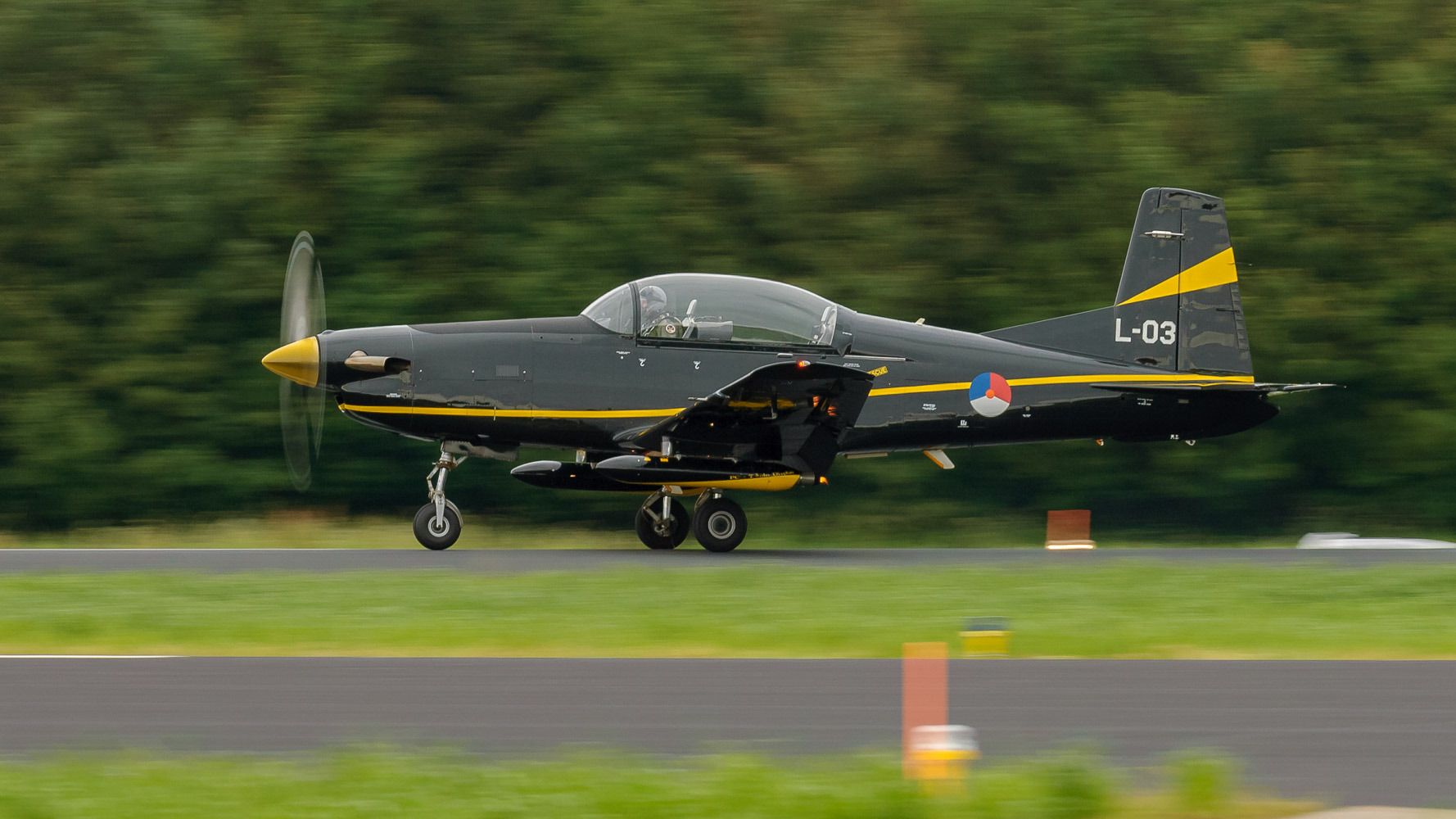

Geen haarscherpe foto's. Wat is daar de oorzaak van?

Misschien een gekke gedachte voor je algemene scherpteprobleem (niet speciaal deze foto's): je schiet uit de hand met VR aan. Daardoor zorgt je objectief volgens mij voor een lichte trilling om bewegingsonscherpte te compenseren. Stel nu dat je een zeer vaste hand hebt... (vergelijkbaar met een statief), dan zou je objectief door de compensatie toch onscherpte kunnen geven. Misschien kan je een testje doen met en zonder statief en dat vergelijken.

Het ziet er volgens mij uit als bewegings onscherpte. Veel oefenen lijkt me dan ook de oplossing.Debby schreef:@Frank: voor de foto's die ik wil maken zijn is 200 zelfs nog een korte sluitertijd
Of een tikkie onscherpte voor lief nemen en genieten van mooie foto's. Geeft ook actie in de foto.

Ik zou toch ook eens naar eventueel back/front-focus kijken. Met het genoemde 70-200mm objectief en VR aan zijn zelfs met nog langere sluitertijden scherpe foto's mogelijk. Hierbij een oud voorbeeld uit 2006 gemaakt met de D2x op 200mm en 1/80 sec (uit de hand).

Ik denk dat het een combinatie is van een te gesloten diafragma, en mogelijk toch wat front/backfocus.
Ik neem aan dat je op sluitertijd prio geschoten hebt?
Bij het pannen zit ik zelf tussen 1/80 en 1/160 , afhankelijk van de snelheid van de (in mijn geval) auto's .
Hoe sneller het onderwerp, hoe korter de sluitertijd kan zijn omdat je dan al genoeg beweging in de foto krijgt.
Je Iso staat op 200, als je deze naar beneden brengt, bij een vastgezette sluitertijd, zal je camera automatisch het diafragma verder open gooien.
Als je diafragma dan nog steeds boven de F9 hangt, dan moet je iets verzinnen om minder licht op de sensor te laten komen.
De mooiste oplossing is een ND filter, maar zelf gebruik ik een polarisatiefilter.
Goed, als je dan je diafragma voldoende open hebt, F6.3-F9 ongeveer... Dan kan het iig geen diffractie meer zijn.
Maar wat Kroontje zegt klopt ook; front/back focus moet je statisch checken. Dus op een statief, en VR uit.

Ik denk dat de sleutel is, dat je VR op de eerste versie van de 70-200 uit moet bij pannen. Anders overcompenseert je VR.

Mee oneens, zeker bij sluitertijden langzamer dan 1/200 sec; zie mijn voorbeeld.

VR kan uit als de sluiter boven de 1/800 komt. Dat doe ik wel meestal.

Allereerst iedereen bedankt voor het meedenken en het reageren!
Nu lees ik toch een aantal keer diafragma meer open, sluitertijd korter...
Leuk en lief bedoeld maar met pannen wil je juist beweging en niet bevriezen, naar mijn idee wil je dus juist wel een lange sluitertijd en krijg je automatisch een kleine diafragma, zeker omdat ik ISO standaard op 200 heb (vanwege meeste scherpte). Het grotere scherptegebied wat bij een klein diafragma hoort, draagt alleen maar weer bij om de gehele auto ook scherp te kunnen krijgen, lijkt mij. Die achtergrond wordt toch wel wazig door de beweging van het meetrekken.
Puntje van de VR uit, is iets om uit te proberen.
Maar goed ik (we) dwalen af, het ging mij niet om de techniek van het pannen, maar om de onscherpte in mijn foto's...
Daarom ben ik net bezig geweest om naar de back en font focus te kijken van mijn 70-200 objectief. Nu weet ik dat ik een perfectionistje ben, en misschien dus wel teveel eis? Maar ik kan geen echte scherpte ontdekken...

Focus afstand 2 meter - Brandpuntsafstand 200 mm - ISO 200 f2.8 1/2500 sec.
Focus afstand 2 meter - Brandpuntsafstand 135 mm - ISO 200 f2.8 1/2500 sec.

Qua front- of backfocus zie ik niets. Staat gewoon goed.
Misschien nog eens op grotere afstand testen (maar dat gaat dan niet met een testkaart).

Bijzonder, de linker kolom is beduidend beter dan de rechter kolom....
't Zijn geen crops?

Voor alle zekerheid: VR stond toch wel uit hè bij de AF-focus testfoto's? De scherpte is op z'n minst nogal wollig.

Het zijn wel crops, maar dat zou toch niet mogen uitmaken? Tenminste bij een beetje croppen dan, niet als je 7/8 deel wegcropt natuurlijk.
Wel is mijn terras, en zo dus ook mijn tafel niet waterpas...
De originelen:
135 mm
200 mm
@Jur
VR stond inderdaad uit
