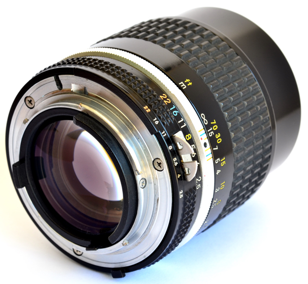

Heb gister nog even wat youtube filmpjes bekeken over de conversie van pre-Ai naar Ai, en op basis daarvan nog eens gekeken naar de panagor lens. Zoals ik het nu bekijk moet het niet zo moeillijk zijn deze lens de te converteren. Bij veel Nikon lenze moet er gevijld worden, maar bij deze lens niet, het enige wat ik moet doen is het creeren van een nokje op de diafragma ring wat het hendeltje op de body meeneemt. Er is voldoende ruimte om de lens zonder beschadigingen op de body te zetten. Zie bijgaande foto.
Weet alleen nog niet hoe...wellicht een kogeltje of een busje in de diafragma ring of een klein schroefje ? Zat ook tte denken om een stukje latoenkoper onder de bestaande vork te zetten.

Ingmar schreef: Weet alleen nog niet hoe...
Denk eens aan iets met een druppeltje secondelijm.
Is nog wel even de vraag waar je het koppelnokje moet plaatsen, dat lijkt nl. afhankelijk van het max. diafragma van de lens
Bij een f/1.2 zit de nok vanaf f/6.7, bij een f/1.4 vanaf f/8 en bij een f/2.8 vanaf ca. f/14 (afgekeken op resp. lenzen).
Misschien weet iemand hier meer over? Ik vind het niet zo gauw op internet.

Op internet zijn grafiekjes te vinden. De onderstaande is 'n 105mm f2.5, hier kun je zien waar hij hoort te zitten.

Positie bepalen van het nokje gaat eigenlijk vrij simpel, omdat je ziet op de foto als ie op de body zit waar hij op diarfagma stand 2.5 moet zitten. Ik heb van het weekend met een stukje latoenkoper een provesorische mod gemaakt en dit werkt eigenlijk vrij goed. Ik heb een kennis die horloge maker is en zal hem eens vragen of hij kans ziet om in de ring een gaatje te boren en daar een stiftje of zo in te drukken.
Anders zal ik een ander vorkje moeten maken waar dan een nokje aan zit.
