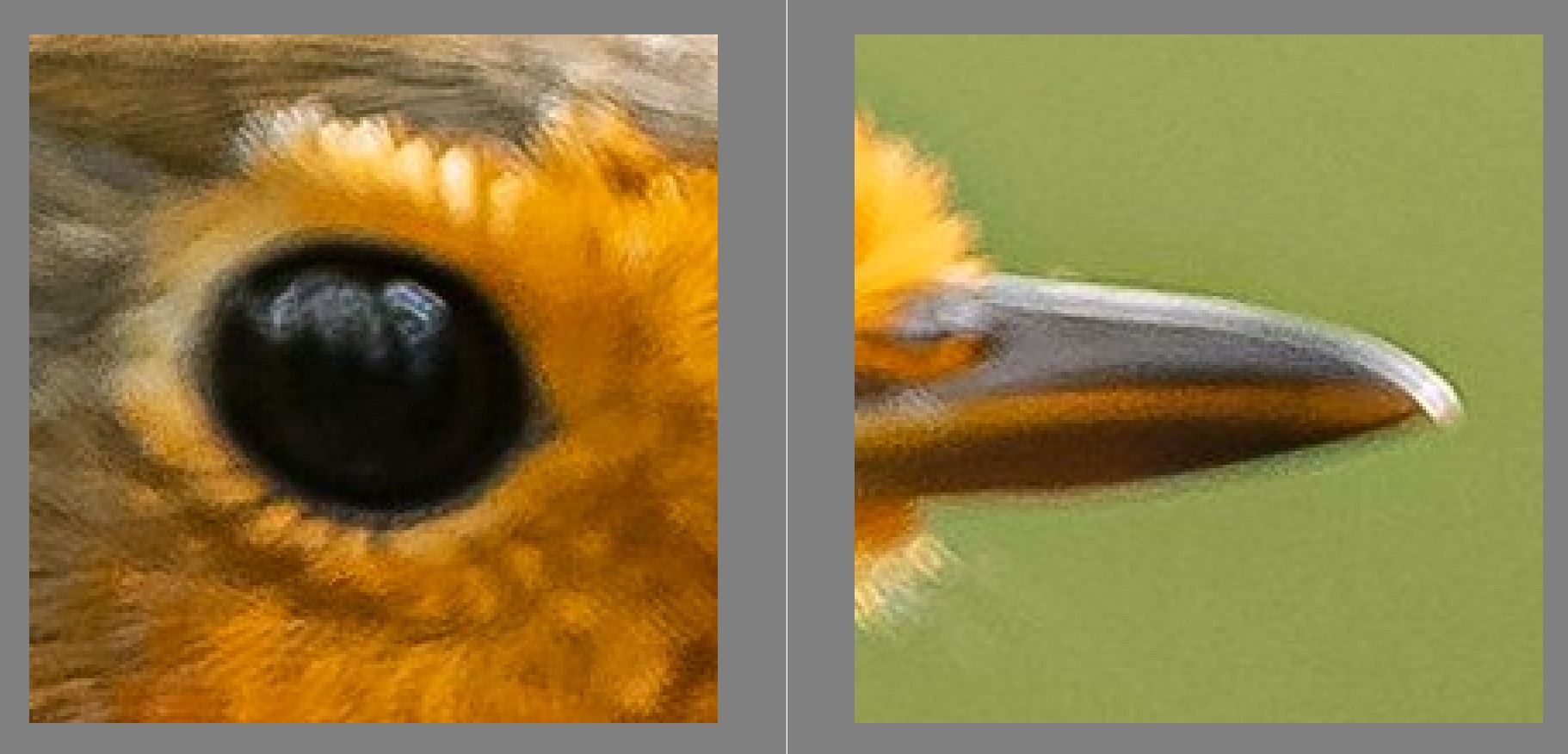

Niet perfect, maar ik heb geprobeerd een analyse te doen van de foto's, ja dit gaat gepaard met pixel peeping.
De conclusie is niet zeker, maar ik kom erop dat er sprake is van beweging. Zie de onderstaande flinke vergrotingen van de foto.
Wat zie ik op de vergrotingen. Rechts boven in het oog zit een streepje dat 3 keer herhaald wordt. En als ik naar het puntje van de snavel kijk zie ik de rand van de snavel ook 3 keer afgebeeld. Dit lijkt voor mij op een beweging, de beweging is van linksonder naar rechtsboven (of andersom). Zou de beweging van de vogel zelf kunnen zijn of van de camera.
Het is onwaarschijnlijk dat een dergelijk 3 dubbel beeld overeenkomt met de werkelijkheid (bij volledige stilstand) en het is ook onwaarschijnlijk dat deze 3 dubbel beeld onstaat door het optische systeem van de camera. (Als je via een spiegel zou werken zou dat nog kunnen, maar daarvan is normaal geen sprake.)
Gezien de instelling van 1/200 seconde zou ik gokken op beweging van de camera.
Vriendelijke groet,
Ben
Vriendelijke groet,
Ben

Bewegings onscherpte

Wordt die bewegingsonscherpte veroorzaakt door de fotograaf of het onrustige roodborstje? Het lijkt de het laatste, want de tak komt scherper over.

(Had dit draadje even gemist).ben42 schreef:Gezien de instelling van 1/200 seconde zou ik gokken op beweging van de camera.
Ik denk dat ben42 gelijk heeft, al denk ik zelf (op basis van eigen ervaring) eerder aan beweging door het vogeltje. Die kleine vogeltjes maken soms hele subtiele en snelle bewegingen, die je ook snel mist omdat de sluiter gesloten is. Maar de beweging zou idd. ook een subtiele beweging van de camera kunnen zijn, bijvoorbeeld door afdrukken. Ik zou persoonlijk ook op een statief met een dergelijke lens eerder een wat hogere ISO kiezen (dat kan ook makkelijk) om minstens in het het bereik 1/500e tot 1/1000e te komen, wat je rond ISO800 brengt. Dit vooral om eventuele beweging van de vogel te bevriezen.
PS: Algemene observatie van mijn kant: Hier (NCN) wordt door de jaren heen op dit soort vraagstukken vaak als eerste reactie gewezen naar (of getwijfeld aan) de apparatuur, waarbij front/backfocus vaak al snel als de eerste/meest voor de hand liggende oorzaak wordt genoemd. Terwijl in mijn beleving de eindconclusie vaak is dat het zelden tot nooit aan de AF fijnafstelling ligt, maar aan niet geheel optimaal gebruik van de AF of net wat te lange sluitertijden. Dat laatste lijkt m.i. hier ook het geval.
