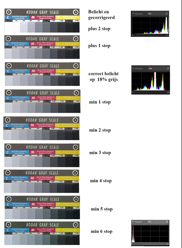

Bij ieder Nikon die ik heb gehad doe ik een test met de grijstrap om een idee te krijgen van het bereik en hoe de belichting is afgesteld, dus ook bij de Z 9 maar weer gedaan. Resultaat is vrijwel gelijk aan de D 850 alhoewel de belichting toch weer wat is opgeschoven naar de hoge lichten. Overbelichting is minder te corrigeren dan onderbelichting ,iets wat schijnbaar te maken heeft met de dual gaine techniek.
Als je kijkt naar het hystogram van -6 dan is het resultaat eigenlijk verbazingwekkend dat er toch nog een redelijke grijstrap verkregen wordt. Opnamen zijn bij ISO 100 en de grijstrap heeft een contrast van ongeveer 1:80 (d max 1,9), belicht op 18% midden grijs.
Je kunt je afvragen of dit middengrijs nog wel geschikt is voor hedendaagse digitale camera's, oorspronkelijk ontwikkeld voor ZW film waarvan de curve en gevoeligheid totaal anders is als de sensor.
