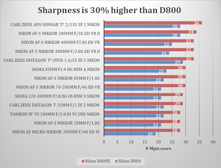

Opmerkelijke verschillen (afhankelijk van het gebruikte objectief) tussen de D800 en de D800E: .
bron: DxO

Wat een gave foto's.
Dank je voor de link.
