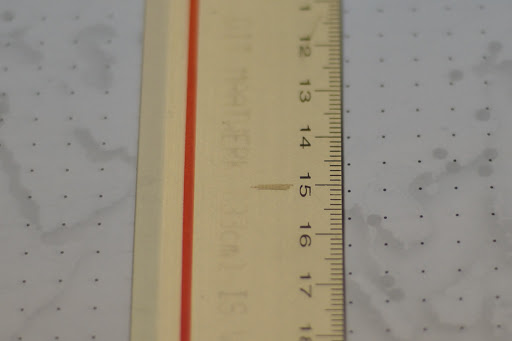

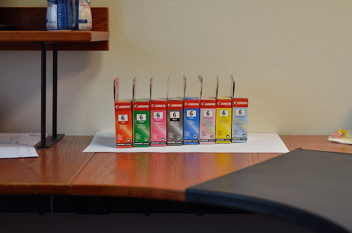

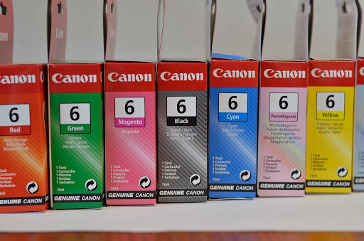

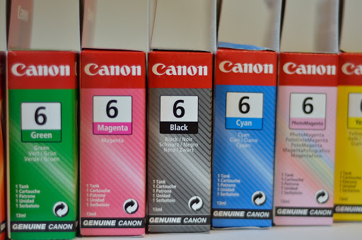

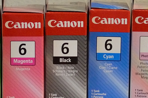

Ik heb zojuist de camera toch nog even gepakt en t.b.v. vanavond (cursus) de fijnafstelling van de 50mm lens aangepast naar 0 (was +10), zoals Flip had aangegeven.
Ik heb enkele cartridge doosjes :roll: tegen elkaar gezet en enkele opnames gemaakt. De doosjes staan t.o.v. elkaar ca. 1 cm versprongen. Alles met enkel scherpstelpunt en het scherpstelpunt bij deze opnames lag op het zwarte doosje en dan het grote zwart/wit vlak met daarin de zwarte 6.
Je kunt ook alle opnames bekijken via deze link:https://picasaweb.google.com/1126562921 ... directlink
Opnames zijn gemaakt in stand "A", f/2.8 - f/1.8, sluitertijd 1/200, om dit te kunnen realiseren moest de iso omhoog naar 1100.
# de opnames zijn gemaakt met een Nikon 50mm f/1.8D
1. scherpstelpunt bij "15"
2a. f/2.8, 1/200. iso1100
2b. uitsnede van 2a
3a.f/2.8, 1/200, iso1100
3b. uitsnede van 3a
4a.f/1.8, 1/200, iso400
4b. uitsnede van 4a

Met welk objectief heb je ze geschoten Jan? Met f1.8 als diafragma loop je eerder tegen objectieffouten aan dan tegen cameraproblemen... Wat je ook duidelijk ziet op de laatste twee. Maar je kan wel goed zien dat de scherpte op zich prima is.

Patrick schreef:Met welk objectief heb je ze geschoten Jan? Met f1.8 als diafragma loop je eerder tegen objectieffouten aan dan tegen cameraproblemen... Wat je ook duidelijk ziet op de laatste twee. Maar je kan wel goed zien dat de scherpte op zich prima is.
Alle opnames zijn gemaakt met de Nikon 50mm f/1.8D
@Patrick: wat bedoel je met objectieffouten bij de laatste 2 opnames?
Wanneer je hier de scherptediepte mee bedoelt dan begrijp ik dat. Dat was hier ook de bedoeling. Het scherpstelpunt moet gewoon scherp zijn en constant scherp zijn op dit punt. Dat was/is nu juist steeds het probleem met de D7000. De scherpstelling is niet constant dan weer iets + dan weer iets - en dan komt het er bij 1.8 zeker op aan.

De onscherpte is niet zo fraai. Wat vegerig. Daarom schiet ik meestal vanaf ongeveer f2.5 met dit objectief; dan is het objectief een stuk beter. Helemaal open toont gewoon minder fraaie zaken die bij dit soort opstellingen direct opvallen.
Ik zie trouwens volgens mij geen probleem in deze opname, toch?
