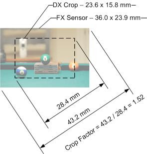

factor in crop/sensordiagonaal van 1,5 vs. in oppervlakte van 2,3.

Uitgaande van stelling van pythagoras is mijn redeneren ook goed lijkt me.

Bericht door Léon Obers » ma jul 26 2010 12:45 pm
Jur schreef:
TomD80 schreef:24:1,5=15.9
36:1,5=24
klopt dus wel
Krom redeneren is ook een kunst .......... :frown:
Afgezien dat 24:1,5=16 als uitkomst geeft zit er in dit specifieke geval niks kroms aan redenering in.
(DX heeft dezelfde 3:2 lengte/breedte verhouding als FX en kun je daarom ook de lengtes/breedtes met elkaar gaan vergelijken).
Die 1,5 cropfactor is een afgeronde waarde. Het is een lineaire waarde.
Qua oppervlak gaat het dus om een kwadraat waarde ofwel dat 1,5x1,5=2,25
Dat is datgene wat Jur ook opgaf, alleen meer precies qua oppervlakte uitgerekend ---> 2,3
Om aan de precieze lineaire waarde te komen ----> wortel uit 2,3 = 1,52 (de als bekend staande cropfactor)
ofwel afgerond 1,5
Zo zie je maar weer hoe alles met elkaar samenhangt, lengte, breedte of diagonaal, het blijft allemaal een 1,5x (crop)factor :wink:

Bericht door Jur » ma jul 26 2010 1:18 pm
Jouw uitleg is uiteraard volledig correct Léon, maar ik reageerde primair op een eerdere opmerking van TomD80: "We kunnen nu stellen dat de sensor in de D700 1,5 x zo groot is als in je D5000". Dit is een vaker gehoorde en pertinent onjuiste voorstelling van zaken. Ter illustratie een paar plaatjes waarin de sensorgrootte's worden vergeleken.

Bericht door TomD80 » ma jul 26 2010 1:31 pm
Denk dat je gewoon anders redeneert als ik Jur, ik probeerde het zo simpel als mogelijk uit te leggen aan de TS, en qua lengte en breedte en diagonaal is de uitkomst 1,5. Dat ie dat in oppervlak niet heeft is logisch (is dan ook mm in het kwadraat en dus moet je die 1,5 ook in het kwadraat nemen)
Maar wil je best gelijk geven, ben niet zo moeilijk.

Bericht door Léon Obers » ma jul 26 2010 2:01 pm
Jur schreef:Jouw uitleg is uiteraard volledig correct Léon, maar ik reageerde primair op een eerdere opmerking van TomD80: "We kunnen nu stellen dat de sensor in de D700 1,5 x zo groot is als in je D5000". Dit is een vaker gehoorde en pertinent onjuiste voorstelling van zaken.
OK, die zag ik even over het hoofd.
De verwarring zit hem daarin dat lengtes en breedtes een andere vergelijking oplevert dan aan oppervlakte en het daarbij een redelijk verbreide volksgewoonte in het taalgebruik is lengtes en breedtes (onterecht) onder één noemer te gooien met de effectief functionele "grootte" (oppervlak) waar het feitelijk om gaat als je spreekt over "grootte", in dit geval van sensor grootte. Het ligt een beetje aan de context of iets fout of goed wordt opgevat.
Het scheelt slechts één woordje "lineair" extra om te vermelden, om een eventuele verwarring uit te sluiten. :wink:
