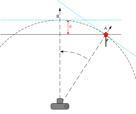

Als je je camera verdraait ga je per definitie de fout in. Sec, dus zonder gebruik van allerlei poespas. Vergeet de afstand als een afstand toto een punt, vervang dat door de afstand tot een vlak parallel aan je sensor. Als je dat door hebt kun je ook de truuks gebruiken van Henkk.
Uit de link van Leon http://www.mhohner.de/essays/recompose.php
Je richt met je middelste punt op A, fixeert de focus en draait naar B. Wat jij denkt dat scherp moest zijn ligt nu een afstand d voor je scherpstelpunt. En afstand A is afstand B.
Zie plaatje in de link http://www.mhohner.de/essays/recompose.php

george013 schreef: Afbeelding
George
lol :mryellow:

george013
Re: Scherpstelpunten verplaatsen of camera verplaatsen?
Bericht door george013 » zo okt 21 2012 10:21 pm
Dat hangt af van de hoek van verdraaing en je diafragma en je afstand.
Je hebt eigenlijk geen scherpstelvlak maar een scherpstelblok, je hebt ook te maken met je scherptediepte.
Het kwartje is gevallen?
George
