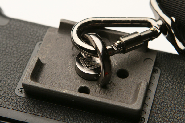

Mijn reactie was zeker te onopvallendIlseN schreef:Interessant draadje!! Ik ben ook aan het kijken naar andere draagriem. Op zich spreekt de Sniper Strap mij wel aan, o.a. door de bevestiging. (Ik heb in het verleden namelijk twee keer een tas gehad met een musketon, en bij beide tassen ging de musketon kapot, en lag de tas dus op de grond...., ik wil dus liever geen draagriem met musketon voor mijn camera..)
Nadeel vind ik wel dat ook voor de Sniper Strap de statiefaansluiting gebruikt moet worden. Ik heb niet zoveel zin om iedere keer als ik mijn statief wil gebruiken, ik eerst de strap eraf moet halen... Of is daar ook een oplossing voor???

Dank, ik heb deze opgeschreven om te proberen als ik naar Kamera Express gapveenstra schreef: Daar is zeker een oplossing voor: bij platte statief-plates kan je een aangepaste schroef (BlackRapid FastenR-T1) monteren, die ruimte bieden voor de haak van de BlackRapid. Zo kan je dus de plate laten zitten

Deze is voor 1 type plaat: Manfrotto RC2 Quick Release Plate. Vraag me af of het ook voor de veel gebruikte Arca Swiss platen geschikt is. Er is maar max 4,5 mm ruimte voor een boutkopje op mijn AS compatible Feisolplaten. De ruimte die voor de R-T1 nodig is lijkt me meer te zijn. Maar dat weet ik niet zeker. Wie heeft de maat beschikbaar???Maud schreef:Dank, ik heb deze opgeschreven om te proberen als ik naar Kamera Express gapveenstra schreef: Daar is zeker een oplossing voor: bij platte statief-plates kan je een aangepaste schroef (BlackRapid FastenR-T1) monteren, die ruimte bieden voor de haak van de BlackRapid. Zo kan je dus de plate laten zitten

Anders een gat boren van 9 mm , even bij vijlen, dan past deze op bijna alle "plates "
