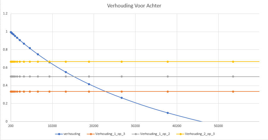

Rob, dank je wel voor het plaatsen van het tabelletje. DOF altijd een lastig onderwerp, daarom, ter illustratie nog wat plaatjes. Ook lastig te lezen. Voor mij maken plaatjes het soms iets duidelijker.RVK schreef:Zoals gezegd gewoon even controleren dus zie voorbeeld, alles dezelfde lens (willekeurig) zelfde diafragma met verschillende voorwerp afstanden
De plaatjes.
De instellingen van de tabel van Rob zijn overgenomen.
Horizontaal de afstand instelling. (In mm)
Vertikaal de verhouding tussen "Voor scherp" en "Achter scherp", dit wordt weergegeven door de blauwe lijn.
De grijze lijn geeft aan waar dit precies 1/3 voor en 2/3 achter is (op 15,42 meter).
De gele lijn geeft aan waar de verhouding 2 op 3 is. (Dat is geen 1/3 op 2/3 meer).
De oranje lijn geeft aan waar de verhouding 1 op 3 is. (Dat is geen 1/3 op 2/3 meer).
Plaatje 1.

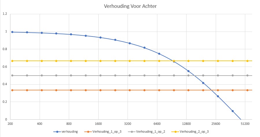

Plaatje 2. Nu met de scherpstel afstand telkens verdubbeld.
De verhouding van 1/3 voor en 2/3 achter is maar voor de scherpstel afstand 15.42 meter precies.
Als we de regel soepel interpreteren is de regel ook waar voor afstanden tussen de 10 en 20 meter.
De regel 1/3 voor en 2/3 achter. Is dus een richtlijn, niet waar, maar kan in de praktijk wel gebruikt worden. Heel precies bekeken klopt de regel dus niet, zowel op de sensor niet als op de uiteindelijke afbeelding niet. Maar voor in de praktijk voldoet de regel 'toevallig' heel vaak wel. Voor veel 'normale' situatie voldoet de regel. Bij scherp tot oneindig klopt de regel in het geheel niet,maar dan doet de regel er minder toe. En bij Macro voldoet de regel ook in het geheel niet. Maar in veel praktijk gevallen werkt deze richtlijn redelijk.
Dus niet waar, maar misschien wel praktisch.
