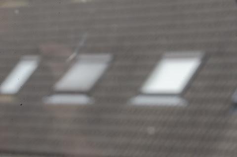

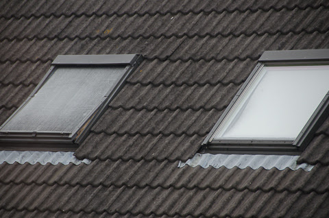

Sterker nog als je de focus veranderd (vooral in de 200 mm stand), dan veranderd het brandpunt, zie :
AfbeeldingAfbeelding
Beiden 200 mm, maar met een andere focus instelling.
Om deze lens een zo groot mogelijke zoom range te geven, compact en betaalbaar te houden, hebben ze ook wat zaken ingeleverd, waaronder focus vasthouden tijdens zoomen, een nauwkeurige markering en brandpunt vasthouden tijdens focussen. Dat is een compromise, maar met autofocus merk je dat niet zo heel sterk.
Ben
Ben

De foto's dienden om te laten zien dat bij een zoom stand van 200 mm (beide foto's) er een heel groot verschil zit in hoeveel er in het beeld komt. Bij dichtbij opnamen komt dit niet overeen met 200 mm.
Ben
