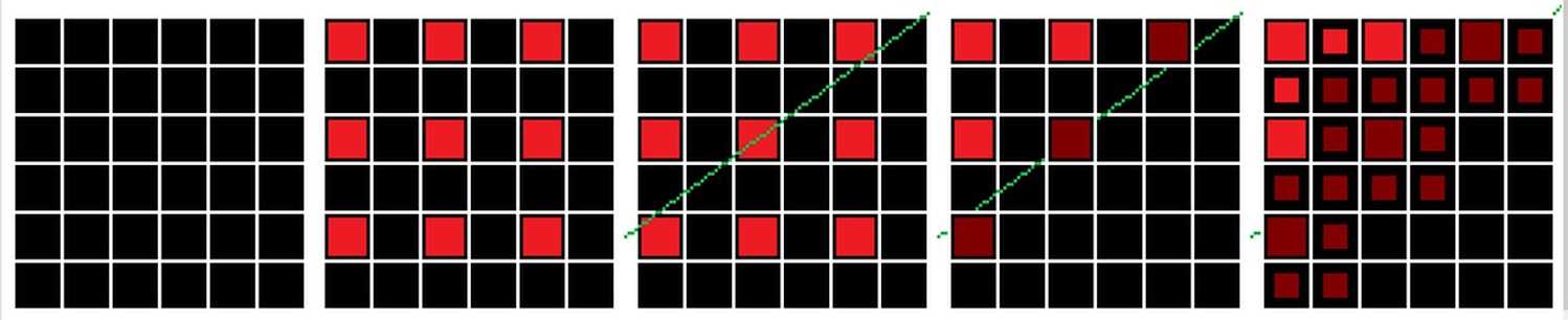

Nogmaals:
Hieronder een voorbeeld om een en ander te illustreren :
1. Eerste blok is het sensor grid.
2. Blok waar de rode sensoren rood zijn gemarkeerd.
3. De groene lijn geeft de begrenzing aan tussen rood (boven de lijn) en zwart (onder de lijn).
4. De groene en blauwe sensoren blijven donker. (Niet helemaal waar).
De rode sensoren die rood gekleurd zijn liggen volledig in het rode gebied.
De donkerrode blokken *) stellen de sensoren voor die deels in het rood deels in het zwart liggen.
5. De pixels op sensoren die niet rood zijn, krijgen een 'tussenwaarde', hier voorgesteld door kleine blokjes.
De rode kleine blokjes worden helemaal als rood weergegeven. (Afhankelijk van het bayer algoritme).
De donkerrode kleine blokjes zijn allemaal blokjes die niet de volledige waarde rood krijgen.
Klein omdat ze geinterpoleerd zijn, donkerrood omdat ze niet volledig rood zijn.
Er is nu echt geen scherpe begrenzing meer tussen het rode vlak en het zwarte vlak. (Er zijn op enkele plaatsen 3 pixels nodig om van vol rood naar diep zwart te gaan).
Er is hier een 2D lineaire interpolatie gedaan van direct naastliggende cellen, er zijn ook complexere interpolaties mogelijk die een voor het oog zeker scherper beeld opleveren. Maar dit is om het principe weer te geven.
Hier is het uitgangspunt dat er een zeer scherpe lijn over de sensor valt waarbij een deel perfect rood is en een deel perfect zwart, lenzen geven nooit een perfect scherp beeld. Maar zelfs met een perfect scherp beeld op de sensor, is door de celgrote van de sensoren en door interpolatie voor het bayer algoritme de uiteindelijke afbeelding niet scherp.
De donkerrode kleur lijkt bruin, maar is 128 rood, 0 blauw en 0 groen in RGB.

Ben42, alvast bedankt voor een zeer deskundige uitleg.
Maar we zijn dan al aan pixelpeeken!
en ik wil eigenlijk gewoon op het zicht een scherpe foto...

Met alle respect maar ik kan jouw verhaal helemaal niet volgen Ben42, en daarnaast snap ik het nut er ook totaal niet in deze context. Als je het beeld opklikt is er overduidelijk sprake van backfocus; de staart is veel scherper (minder onscherp) dan de kop.
Backfocus kan meerdere redenen hebben (afstelling, verkeerd focussen, focus shift, beweging, etc) maar bij een dergelijke foto zou ik eerst even je scherpstelpunt controleren. Focus op het verkeerde blaadje of takje is zo gebeurd...

Hallo Vincent,
Dank je wel voor je opmerking.
Zelf heb ik naar de staart gekeken en naar het glimmertje in het oog. Beiden onder een grote vergroting. (Pixel peeping).
Mijn conclusie daaruit was dat staart gewoon scherp is. En het glimmertje in het oog is volgens mij ook scherp, maar omdat dit geen lijn is, is dat lastiger te bepalen.
Dat de scherpte van vooral de staart in de afbeelding niet helemaal een duidelijke begrenzing geeft heb ik met mijn uitleg proberen te tonen. In het voorbeeld ga ik uit van een scherpe afbakening tussen een rood en een zwart vlak, dat ook zo op de sensor valt (perfecte lens), maar dat dit toch een 'flink' wazige overgang oplevert in de uiteindelijke foto.
Mozes probeert hetzelfde te laten zien door middels bewerkingen de (scherpe) overgangen in beeld te brengen middels de rode lijntjes. Als ik zijn interpretatie volg wil hij min of meer hetzelfde zeggen. De staart is wel scherp afgebeeld.
Eigenlijk had ik de vraag moeten stellen : 'Hoe beoordeel je de scherpte ?', maar de schrijver heeft al aangegeven op het zicht een scherpe foto. Dus hoe scherp beleef je de foto. En zoals ik in mijn eerste bericht al schreef: "Zover het pixelpeeping. Scherpte indruk dat laat ik maar even aan een ander over.". Anderen hebben hierop al een aantal antwoorden gegeven. (Scherpte indruk wordt voor een groot gedeelte bepaald door de zachtheid/softfocus effect van een lens. Maar daar wilde ik even niet op ingaan. Omdat ik geen bewegingsonscherpte in de foto van het vogeltje waarnam, heb ik dat ook even gelaten. Een hoge iso waarde beinvloed de scherpte van een lens niet, maar weer wel de beleving, dus dat heb ik ook niet meegenomen.)
Wat ik met mijn voorbeeld wilde laten zien, dat ook perfect scherpe overgangen in de werkelijkheid zelfs met een perfecte lens op de uiteindelijke foto nog steeds een langzame overgang laat zien als je inzoomt op een dergelijke rand. Met de kleur rood (en bruin is in RGB voornamelijk rood), kan die overgang meerdere pixels breed worden.
Ik hoop hiermee 'mijn doel' en mijn voorbeeld wat duidelijker te hebben gemaakt.
