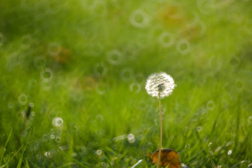

Die aangehaalde beschrijvingen hebben alletwee met de "bokeh" te maken. Bokeh is de wijze hoe onscherpte wordt afgebeeld. Het wordt over het algemeen als prettig ervaren als scherpte naar de onscherpte toe gelijkmatig verloopt met een mooie verzachting op de randen, en zacht gevormde "vlekken". Wat krachtiger van binnen en dan verlopend naar zachter toe naar buiten (als een airbrush).
Bij een slecht bokeh kun je soms dubbele contouren in de onscherpte zien inplaats van een gelijkmatig zacht weergegeven detail van een voorwerp. Bijv. gebladerte van bomen kan er dan heel onrustig uitzien met allerlei niet natuurlijk aandoende structuren.
Men spreekt in die test over onrustige schaduwen.
Onscherpe glimmers of "hoge lichten" worden dikwijls weergegeven als vlekken in de vorm van het diafragma. Is dat in de vorm van een 5-hoek, ziet er dat lelijk uit. Heb je een diafragma met meer lamellen (9) en zijn die dan ook nog wat sterker gekromd, wordt het al veel meer bijna een cirkel. Dan is een mooi bokeh een cirkel die zacht verloopt van hard naar zacht naar buiten. Maar het kan ook voorkomen dat lichtere wat sterker omlijnde randen om die vlek zitten. Dat is dan een weergave wat niet mooi is.
Dat is dat "outlining effect around highlights" waar men het over heeft. Ze vergelijken dat zelfs met de weergave bij spiegelobjectieven.
Zachte mooie onscherpte komt het sterkste naar voren bij gebruik van grote diafragma-openingen, zodat het hoofdonderwerp helemaal los komt van de relatief erg onscherpe achtergrond. Bij een kleinere grootste opening omdat de lens nu eenmaal niet zo lichsterk is heb je meer scherptediepte, is de achtergrond so-wie-so veel minder onscherp en komt het effect van die zachte onscherpte minder uit de verf. --> minder ontwikkeld.
Dat is dan datgene wat men noemt: "The rather slow max. aperture may be a bit unfortunate because the achievable bokeh is rather underdeveloped"

** Bokeh van een spiegellens --> let op de cirkels (er moeten betere voorbeelden te vinden zijn) **
