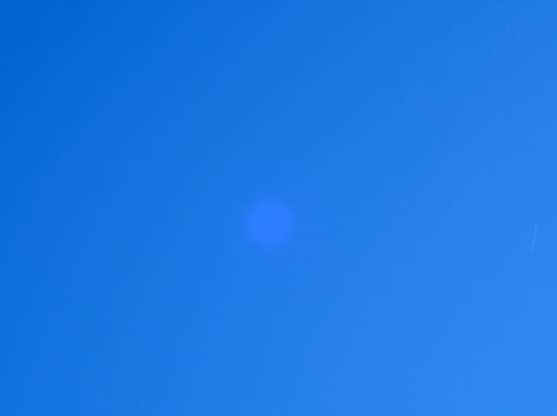

Wilde even kijken of er stofjes op de sensor zaten, dus op f22 gezet en een foto van de lucht gemaakt.Geen stofje te zien, alleen precies in het midden is een klein rondje te zien.
Dus de lucht is blauw en in het midden is er een klein rondje heel lichtblauw.
Probeer een foto te plaatsen waar het op te zien is. maak er wel een crop van.
hij is niet mooi geknipt, maar rondje zit precies in het midden.
Denk zelf gewoon de lensopening, maar heb dit op de D80 nooit gehad, en nu op de D90 wel.
kan geen kwaad, maar wel raar.
is geen lensflare!

Als het echt geen UFO is, is het denk ik een reflectie van je achterste lensdeel op de sensor.
Ik heb ditzelfde als ik de 50mm op mijn D200 zet dmv een omkeerring.

Is een bekend fenomeen bij een aantal 50 mm lenzen (bv de F1.8 ).
Bij infraroodopname is het "rondje" nog erger.
Bij F11 heb je er meestal geen last meer van, en dat is toch zo'n beetje het maximale diafragma waar je geen last heb van diffracties bij de huidige DX camera's. (f8 bij FX)

ik herken dit ook bij mijn 50mm 1.8 (op 22)

Ja, het fenomeen ken ik. Lees Uitleg 2 van de volgende link,
plus de opmerkingen t.a.v. Nano Crystal coating:
http://www.nikon-club-nederland.nl/foru ... 90#p189090
Overigens afhankelijk van je onderwerp kun je dat op de D80 of andere camera ook hebben met die lens.

Het moet inderdaad uitleg 2 wel zijn want ik nam mijn foto net na zon ondergang

oke! dat zou het inderdaad kunnen zijn.
