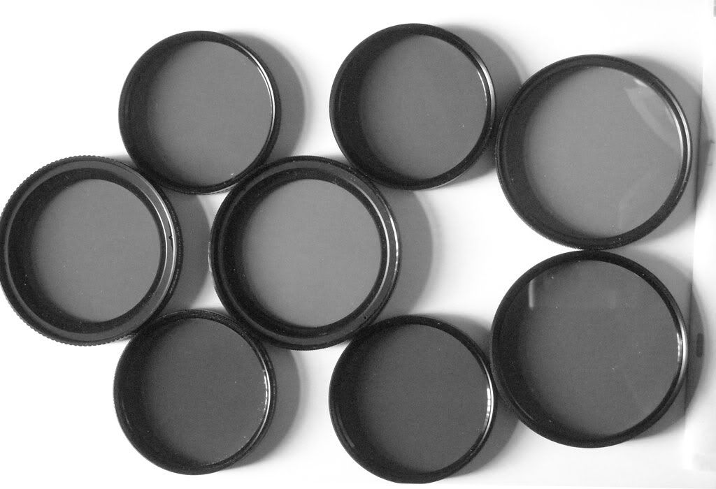

Bij toeval liep ik tegen een meer wetenschappelijk uitgevoerde test aan van 29 polarisatiefilters (alleen geen Nikon) waarbij o.a. naar homogeniteit en transmissie gekeken werd in de polariserende werking. Met name ook de polariserende werking kan sterk uiteenlopen. Maar ook andere eigenschappen als filterflare door een slechtere of betere coating:
http://lenstip.com/115.1-article-Polari ... _test.html
Supplement http://www.lenstip.com/119.1-article-Po ... ction.html
In de optelling van alle eigenschappen bij elkaar zou een B&W filter het beste zijn:
http://lenstip.com/115.8-article-Polari ... 72_mm.html
Buiten B&W (1e, 2e en 3e plaats) is ook Kenko een goed filter(4e plaats), op een iets andere (bredere) bandbreedte afgestemd:
http://lenstip.com/115.21-article-Polar ... 72_mm.html
Maar ook bij de beste merken kunnen fouten optreden tijdens fabricage of montage waardoor je iets anders geleverd krijgt dan bedoeld, zoals een lineair polarisatiefilter (overigens het best geteste filter) in plaats van een circulair filter.
(Vandaar in de test gediskwalificeerd):
http://lenstip.com/115.9-article-Polari ... 72_mm.html

Hans Braakhuis
Berichten: 6049
Locatie: Gelderland
Re: Hoe test je een polarisatie filter ??
Bericht door Hans Braakhuis » di okt 20 2009 7:28 am
Voorlopig staat een onderzoekje naar de kwaliteit van polas in de koelkast.
In de test zie je ook opnamen met meer of minder flare, dat is redelijk gemakkelijk te herhalen. Ook de vignettering lijkt gemakkelijk.
Een scherpte verlies en een testje met spiegeling van rechte lijnen is niet gedaan. Dat gaf bij mij ook nog wel behoorlijke verschillen.
Het valt me op dat Marumi zo redelijk goed scoort. Waarschijnlijk iets met kwaliteitsspreiding, zelf heb ik er meerdere en allemaal behoorlijk onscherp.
De belangrijkste reden om geen test uit te voeren is het ontbreken van meerdere merken c. polarisatiefilters.
Heb wel de Nikons, maar een recente B+W, en de Hoya's ontbreken.
densiteit verschillen.
Léon Obers
Berichten: 14887
Bericht door Léon Obers » di okt 20 2009 11:52 am
Hans Braakhuis schreef:Ook de vignettering lijkt gemakkelijk.
De lichtafval die men in die test bedoelt is totaal iets anders dan wat jij wellicht verstaat met vigettering die wordt veroorzaakt door bijvoorbeeld een te dikke / brede filterrand die simpel licht afkapt.
Wat men bedoelt is de toename in densiteit als lichtstralen onder een hoek aan de rand van een filter, het filter passeert.
Voorbeeld: Bij gebruik van een groothoeklens.
In het midden gaan de lichtstralen recht door een filter heen. Stel dat een filter 1 mm dik is, gaat het licht door een 1 millimeter dikke laag heen. Aan de randen gaat licht onder een hoek van bijvoorbeeld 60 graden. Doordat het licht schuin erin valt is de afstand door het filter groter. Hoe schuiner het licht, hoe groter de afstand door het filter heen. Onder een hoek van 45 graden is die afstand 1,41x groter dan in het midden (in het voorbeeld wordt de "dikte" van de gepasseerde filterlaag 1,41 millimeter). De densiteit bij een "egaal" getint glas loopt dan dus 1,41x sterker op dan in het midden. Door de eigenschappen van die polariserende lagen, kan daar evenwel wel verschil in zitten. Het is niet domweg een optelling van densiteit. Dat is datgene wat men dan opmeet. Dus zo gemakkelijk als jij het je voorstelt is het niet.
