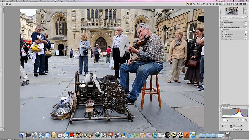

Tobias,
Bij het bewerken in NX2 gebruik ik altijd de "F" optie, waardoor je een grijze achtergrond krijgt voor je foto. De "P" optie geeft een geheel zwarte achtergrond.
Voorbeeld "F":
Verder heb ik een fullscreen browser shortcut gemaakt, die ik met Option (ALT) 1 kan oproepen. Op die manier kan ik comfortabel wisselen tussen browser en bewerken.
Option 1 workspace:
Voorbeeld "F":
Option 1 workspace:

@Jur
Bedankt voor het snelle reageren. Daar kan ik wat mee doen en ook de tip van de sneltoets is een hele goede. Is nog even wennen allemaal maar verder niets dan lof over de imac wat betreft snelheid, install gemak, overzichtelijkheid enz..
