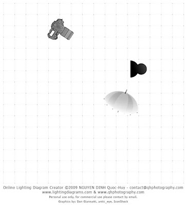

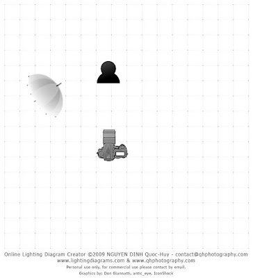

Misschien kun je wat vertellen over je licht opstelling. Waar had je de flitsers staan, hoe verhielden zich de lichtratio's t.o.v. elkaar (1:1, 1:2 of 1:4)? Welke soort van belichting had je voor ogen? Om het makkelijk te maken, op "Online Lighting Diagram Creator" kan je dit heel makkelijk maken en ons tonen.

Ik heb de exif gegevens er bij gezet en de opstelling van het licht, Bedankt ALE voor je tip ( link)

1ste opstelling
2de voor foto 4!!

Ik hoop iets meer duidelijkheid te hebben gegeven hoe de foto's tot stand zijn gekomen.
