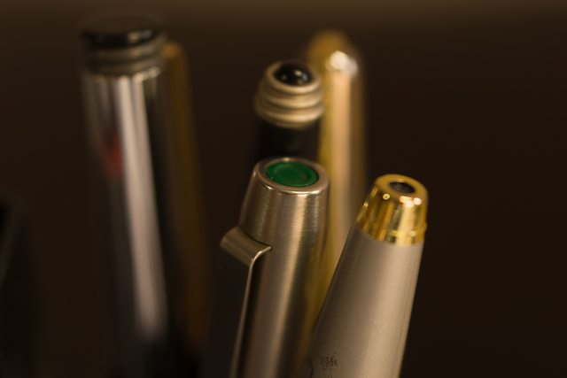

Resultaat van een B+W voorzetlens 3 dioptrie
Crop op 15 %
Voor wie macro maar af en toe nodig heeft, geen slechte keuze.
Nikon D7000, Nikor 35mm 1,8G
1/2 sec bij f/8
