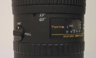

Helemaal nieuw hier en..als dat mag..meteen met de deur in huis met een vraag betreffende Tokina AT-X pro 100mm f2.8 d macro. Heb deze lens sinds kort in combinatie met een D300. Volgens de boekjes zou deze lens op de D300 moeten kunnen autofocussen (zij het traag)..alleen krijg ik dat niet voor elkaar (hoewel dat niet echt belangrijk is voor macro, gebruik voornamelijk manual focus) maar wil evengoed uitvogelen wat ik zelf waarschijnlijk niet goed doe ? heb al flink gespeeld met mogelijke instellingen, of werkt het gewoonweg niet samen?

Deze Tokina heb ik ook in bezit gehad, en het gebeurde mij vaak dat het schuifje rechts op de lens bij de cameraaansluiting tijdens het vasthouden van de combinatie door een vinger verschoof. Denk dat dit bij jou ook het geval is, probeer dat maar eens uit.

Je kunt je lens instellen op MF/ AF via de scherpstelring; schuif deze naar voren, zodat de aanduiding "AF" zichtbaar wordt. Stel de D300 in op AF mbv het keuzeknopje onder aan de zijkant van het spiegelhuis: kies uit "C S M" stand "S".

Bert, Hans bedankt, fantastisch..had die ring helemaal niet gezien, die stond naar achteren waardoor AF verstopt zat. Beschrijving had het inderdaad wel over een focus clutch, maar zonder tekening, dus wist niet exact wat ermee bedoeld werd. Weer wat geleerd

Lees deze eens door staat ook het gebruik van de clutch in.
Zie de foto,s Autofocus Operation: 5
Focus limiter switch, AF/MF clutch settings, and distance window.
