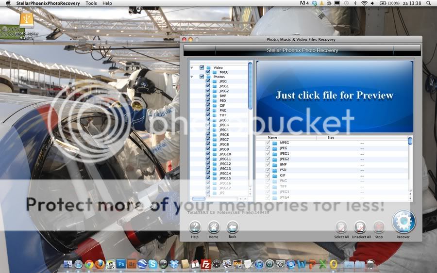

Voor Mac: Stellar Phoenix Photo Recovery. http://www.photo-recovery-software.com/ ... 3godsxsABg" onclick="window.open(this.href);return false;
Let wel dat de download gratis is en dat het programma wel werkt en gaat zoeken. Maar wanneer je de gevonden bestanden wil opslaan moet je je registeren en het programma aanschaffen. Ik dacht een paar tientjes.
Ik heb dit meteen aangeschaft en werkte bij mij fantastisch. Al ging het bij mij wel om iets meer foto's. Bij mij ging het over ruim 60.000 foto's die verdwenen waren.Ik had een folder overschreven i.p.v. aangevuld met nieuwe foto's. Toen ik erachter kwam was alles overschreven. Het programma ging de hele harde schijf scannen en hij had toen 149.459 foto's (589Gb) gevonden(bestaande en verwijderde foto's).
Daar is hij wel een paar dagen non-stop mee bezig geweest maar alles is terug. Dus die paar foto's die je kwijt bent moet voor dit programma geen probleem zijn.

Dit weekend maar weer eens ondervonden hoe fijn Stellar Phoenix Photo Recovery werkt.
Mijn collega had vorige week problemen met zijn cf-kaart. De foto's die gemaakt waren tijdens de 24 hrs Spa werden niet meer herkent door de camera en computer. Er kwam steeds een melding "beschadigde bestanden, enz..."
Hij had zelf al diverse recovery programma's geprobeerd maar die kwamen er niet doorheen. Het ging om slechts 58 foto's toen hij er achter kwam.
Verschillende collega's hebben geprobeerd om de foto's terug te halen maar zonder resultaat.
Ik heb ook een poging gewaagd. In eerste instantie kreeg ik ook de melding "beschadigde bestanden" en zag geen enkele foto.
Nadat ik Stellar Phoenix Photo Recovery er over had gegooid kwamen er maarliefst ruim 600 foto's tevoorschijn. Het programma had zelfs foto's teruggevonden van een evenement van een paar maanden geleden en zelfs van de DTM 2012.
De cf-kaart is door hem na elk evenement in de camera geformatteerd (behalve de laatste keer). Ik heb de kaart door hem, na opslaan van de gevonden foto's, weer laten formatteren en in de nacht heeft het programma weer dezelfde foto's teruggevonden.
Dan zeg ik: Stellar Phoenix Photo Recovery is een top programma.
De kaart bleek defect te zijn en kon wel beelden opslaan maar helaas niet meer weergeven. De prullenbak was er blij mee.
Groeten Roel.
