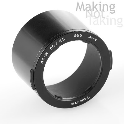

Tokina 90mm AT-X VS. Vivitar Series 1 90mm
Als ze werkelijk zijn dezelfde optische ontwerp, dan is er veel verschil in prestaties? Zo ja, welke is beter
Tokina 90mm AT-X
Beter / nieuwer coatings - handvatten flare beter, presteert zeer goed, zelfs bij gebruik van flitsers
Minder CA dan de Vivitar S1 90mm
Afbeelding de kap te gebruiken voor optimale prestaties
Grotere greep voor snel en gemakkelijk scherpstellen.
Vivitar S1 90mm
Zwaardere bouw, meer robuust ontwerp. De Vivitar is een tank
Macro Extender heeft een ingebouwde roterende statiefgondel. Dit is erg handig voor close-up werk gezien het gewicht en de lengte van deze lens. Het is mogelijk de Tokina heeft dit niet omdat het een beetje lichter is. Beide lenzen kunnen1op1.
http://makingnottaking.blogspot.nl/2010 ... okina.html" onclick="window.open(this.href);return false;
