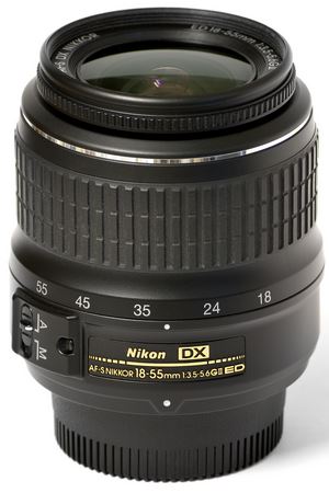

Op mijn lens zit geen knopje wat je kan omzetten en via filmpjes geprobeerd op de camera maar gebeurd niks

Niet?
A-M knopje. Hoe staat die bij jou?

De foto die je erbij plaats ik heb een andere lens bijna zelfde bij zit er geen knopje op.
