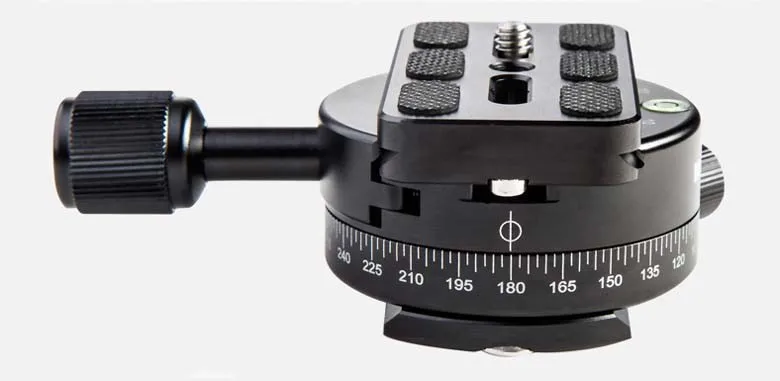

Locatie: Geldermalsen
Re: Panorama houder voor op statief
Bericht door signxpress » za nov 26 2016 9:55 pm
Ziet er ook goed uit, maar is toch ruim €100,- duurder.
Echt aanpassingen hoef ik niet te doen, de statiefkop die ik voor €37,- hebt besteld past er zonder problemen op.
Dit is trouwens de kop, lijkt er goed uit te zien.
Het probleem is dat ik nu voor de derde keer een nieuwe tas moet kopen :|
Niet dat ik dit altijd mee sleept, maar eind februari ga ik naar Oostenrijk naar de Grossglockner, dan moet dat spul echt mee :wink:
