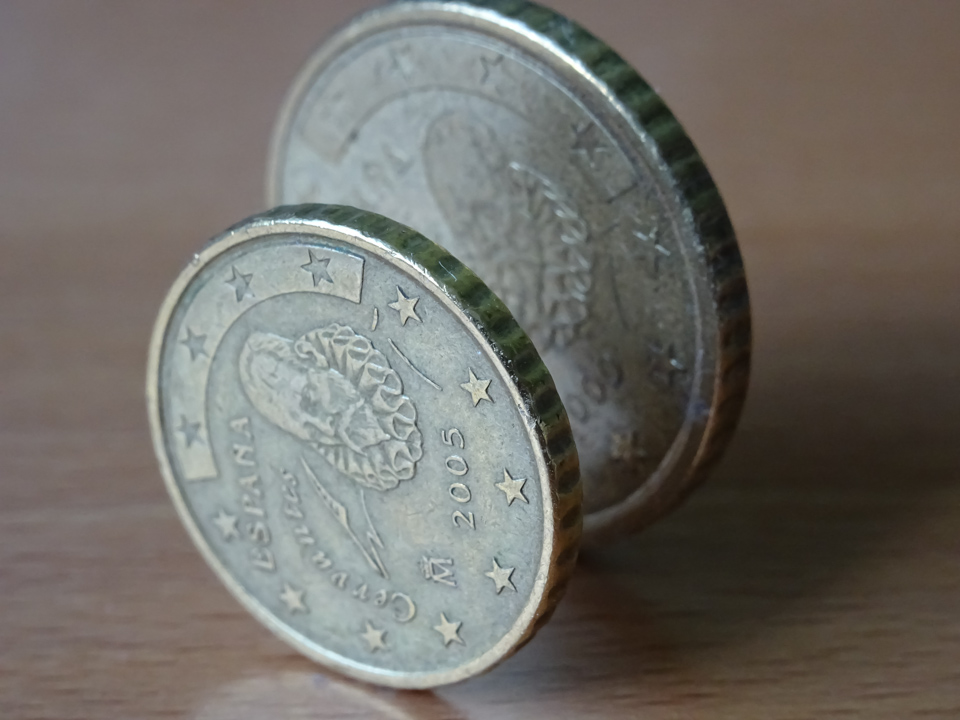

Voorbeeld:
Is dit een Macro foto ?
Volgens de 1:1 definitie is dit geen Macro foto. *)
Volgens mij is dit wel een Macro foto. (Of een Micro foto). Dit omdat op het scherm (of een afdruk) de munten veel groter zijn dan in werkelijkheid.

De munten hebben een doorsnede van meer dan 6 mm. De sensor is ongeveer 6 mm breed, de beeldverhouding is dus een stuk minder dan 1:1.

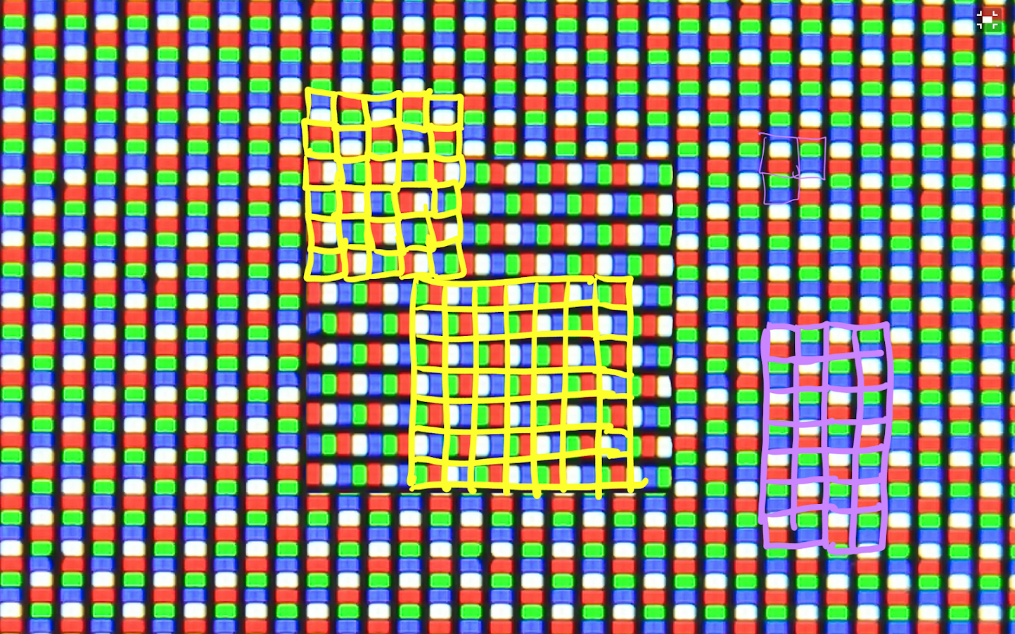

Het volgende punt is de vergrotings maatstaven. Hieronder een foto *), welke gemaakt is met een mindere dan een 1:1 vergroting, maar deze is gemaakt met een kleine sensor (ongeveer 6 mm horizontaal). Dus deze foto zou niet onder het 'Macro' of 'Micro' domein vallen.
Het eindresultaat is wat vergroting betreft niet te onderscheiden van een Macro of Micro foto. Dezelfde foto gemaakt met een FF zou zeer ruim wel onder die definitie vallen.
De afbeelding laat 33 pixels zien van een 10.1 inch display. Op hetzelfde display getoond is dit ongeveer een vergroting van 77 maal de oorspronkelijke vergroting. Volgens de 1:1 definitie is dit geen Macro foto omdat ik met de camera waarmee de foto is gemaakt geen 1:1 foto's kan maken.
Voor film was de 1:1 definitie dan ook heel redelijk, omdat je met een kleiner film formaat eigenlijk kleinere voorwerpen niet veel beter kon afbeelden, daarbij was de korrel van de film in feite de limit.
Voor sensoren is de 1:1 definitie (op de sensor) geen praktische definitie meer. De bovenstaande foto zou geen Macro/Micro foto zijn volgens die definitie. Bij foto's gaat het bij mij om het uiteindelijke resultaat en daarbij maakt het niet uit of dit resultaat tot stand komt via een grote of via een kleine sensor. De definitie werkt dus in feite alleen bij Full Frame sensoren en niet voor andere maten.
Dan zouden we de 1:1 definitie (of andere verhouding) nog kunnen gebruiken bij de uiteindelijke vergroting, b.v. op papier of op het scherm, maar dan veranderd een foto van 'categorie' afhankelijk van hoe groot de foto wordt afgebeeld. En dat wordt door niemand zo gebruikt.
Ben
De foto is wel 'gemanipuleerd' om pixels en subpixels te bestuderen. Deze foto had ik toevallig bij de hand.
